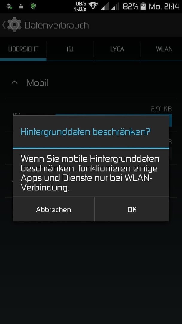

Bei mir sind Hintergrunddaten deaktiviert. Auch wird gewarnt, das u.U. einiges nicht richtig läuft (siehe Screenshot).
I.d.R. nutze ich immer eine LAN/WLAN-Verbindung. Und dabei tritt das Push-Problem mit WhatsUp auf.
Apps wie Viber, AH-App u.a. haben kein Problem. Es ist WhatsUp auf einem Honor (und wahrscheinlich auf weiteren Geräten). Auch ist es egal ob eine Stock oder custom drauf ist.
Beim Y300 konnte ich all dies nicht feststellen.
