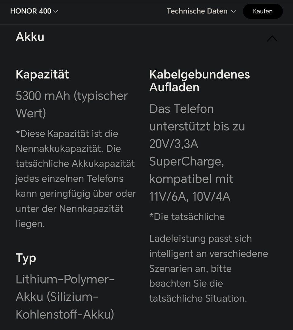

Der 5.300 mAh starke Akku verhilft dem Honor 400 zu langen Akkulaufzeiten. Kabelloses Laden ist zwar nicht vorhanden, mit dem optionalen 66-Watt-Netzteil ist ein vollständiger Ladevorgang jedoch unter einer Stunde möglich, 50 % werden nach knapp 17 Minuten erreicht. - Quelle: Notebookcheck
Was wäre denn ein passendes Ladegerät, um die volle Ladeleistung auszuschöpfen?
Muss es das Original Honor/Huawei-Ladegerät sein oder gehen auch die UGreen-, Anker- und Baseus-Netzteile?

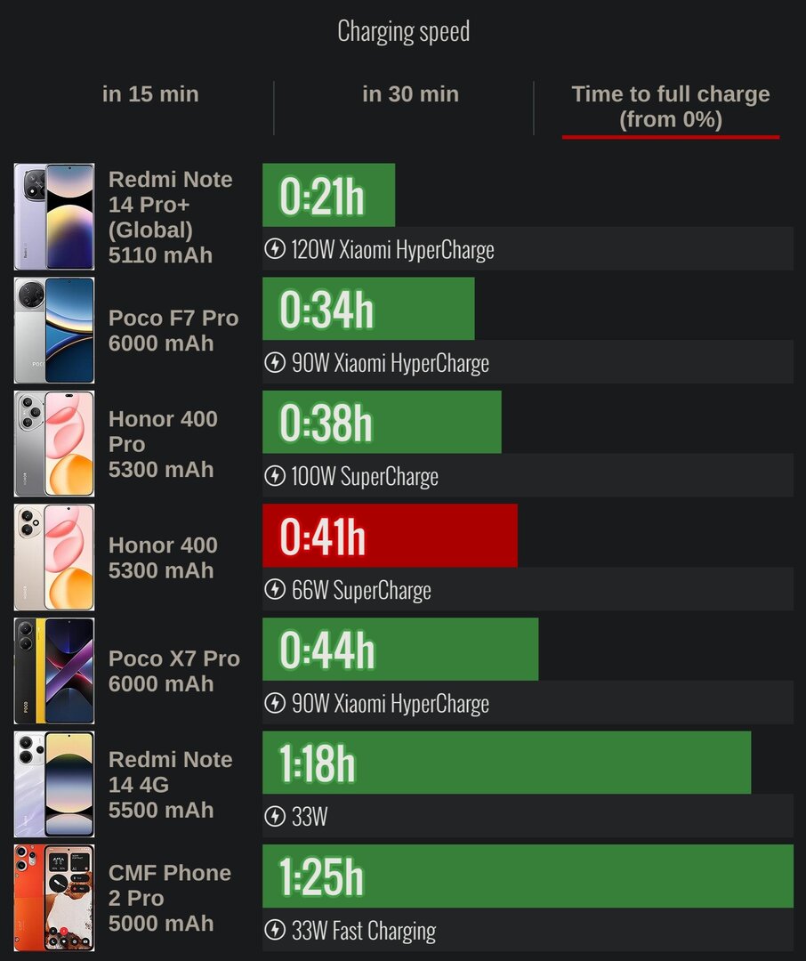

"Im Test hatten wir kein originales Ladegerät, aber PowerDelivery mit PPS reicht als offener Standard aus. Mit unserem Novoo 120W-Ladegerät war der Job von 0 auf 100 in gut 50 Minuten erledigt. Viel schneller dürfte der Originaladapter auch nicht sein. Der Vorgänger konnte übrigens mit 100W laden. Schade, dass Honor hier abgespeckt hat."
Quelle: Honor 400 Test
Honor 400 review
Mit dem Original 66W Honor Netzteil benötigt es hier 41 Minuten und mit dem Novoo 120W wären wir bei 50 Minuten.
Habe keinen Chinatest gesehen, wo alles ganz genau gemessen wird. Es sollten aber bei der Geschwindigkeit rund 30W sein, in welchen es mehrheitlich geladen wird.

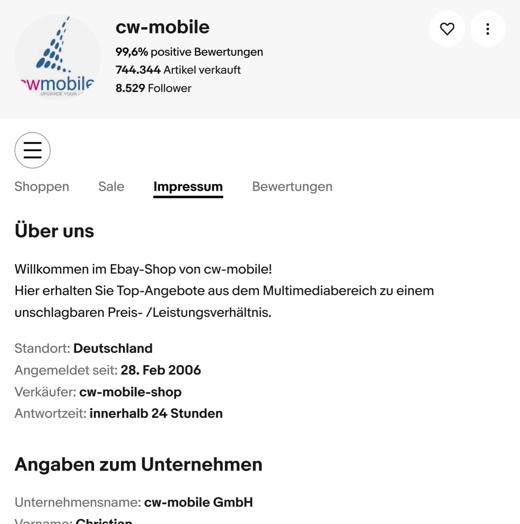

Original Honor 66W Supercharge Ladegerät Adapter HN-110600E00 Usb C Ladekabel | eBay.de
Ladegerät, der Verkäufer sendet aber ein Huawei und kein Honor... ist aber original und funktioniert, inkl Versand 27,90€

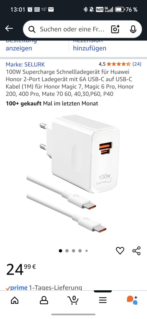

Die 88W und 100W Charger von Huawei / Honor mit USB A und USB C Anschluss scheinen in der Tat PD-PPS zu unterstützen. Bei den "nur USB C" Teilen von Honor verneint Honor dies.
Ist bestätigt. Das 88W Ladegerät kann PD und PPS:
HUAWEI SuperPower Wall Charger (Max 88W) - HUAWEI Global
Ich habe das , funktioniert einwandfrei
