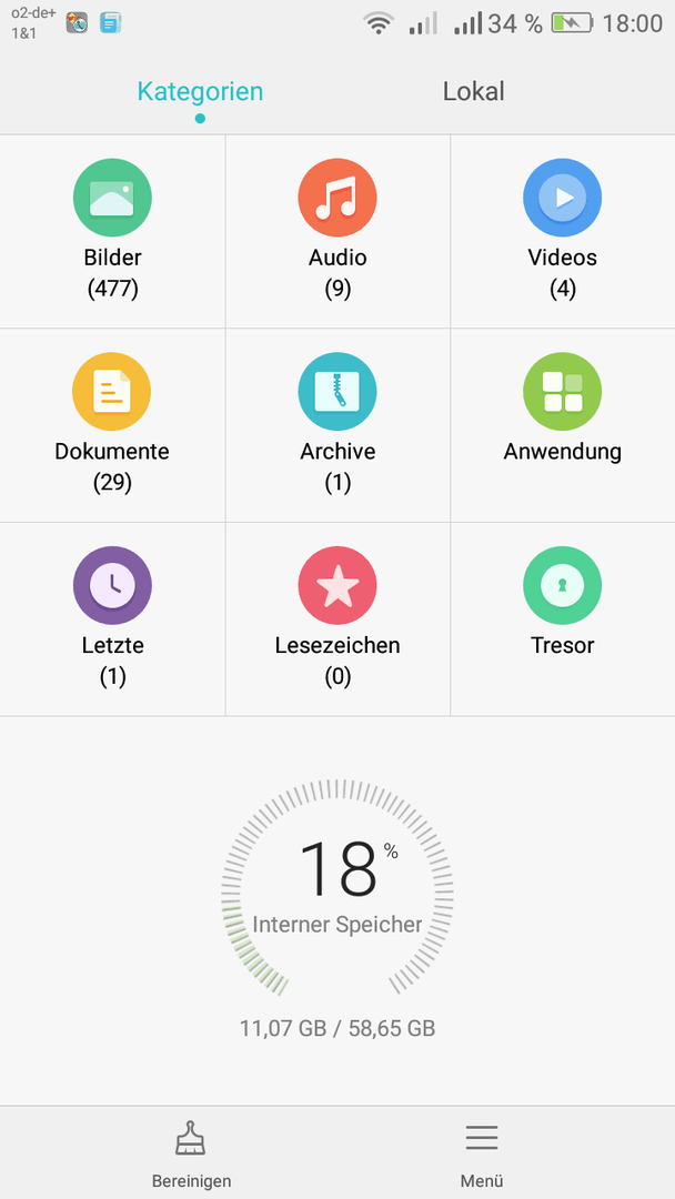

Hallo in die Runde,
um noch einmal das Thema 'adoptable storage' aufzugreifen:
Ich bin nach dem Update nach folgender Anleitung vorgegangen: Honor 4X fw
Und es läuft tatsächlich! Allerdings teste ich es seit gerade einmal drei Tagen und werde berichten, sobald sich gravierende Probleme einschleichen, wie es wohl bei der Beta-Version der Fall war.
Es gab auch schon vereinzelte Probleme, die ich im folgenden beschreiben möchte, aber aktuell nicht mehr aufgetreten sind:
Am Anfang beschwerte sich das Honor ein paar Mal, dass die SD-Karte nicht eingelegt sei (was sie natürlich war). Vereinzelt hatte ich aber solche Probleme auch schon mit 5.1, so dass sich hier evtl. auch um ein spezifisches Problem von meiner Konfiguration handeln kann. Ich konnte aber nach ein paar Neustarts wieder ganz normal arbeiten. Im Zuge dessen ist es mir auch einmal so schlimm abgestürzt, dass es mir ewig nur noch den Honor-Bootscreen angezeigt hat. Durch den Umweg über den Recovery-Modus konnte ich dann wieder normal neustarten - eine Not-Tastenkombination zum Ausschalten scheint es ja leider nicht zu geben.
Ich habe den Eindruck (was aber auch gut eingebildet sein kann) dass man dem Honor grundsätzlich nach einem Neustart Zeit geben sollte - also etwas mehr warten und nicht beim ersten Aufleuchten des Startbildschirms direkt reagieren. Seitdem sind keine Probleme mehr aufgetreten. Aber ob das wirklich alle Probleme vergessen macht, werde ich die nächste Zeit sehen.
Der Firefox ließ sich weder in der Stable, als auch in der Beta-Version nach Installation aus dem Play Store starten (ob das mit dem Adoptable Storage zusammenhängt?). Ich benutzte jetzt die Developer-Version Aurora als bisher erstaunlich stabil funktionierende 'Notlösung'. Update 1: Auch Word und Excel zeigen nur ganz kurz ihren Startbildschirm, bevor sie sich wieder schließen, sind also aktuell nicht zu gebrauchen.
Update 2: Übrigens habe ich meinen Speicher ordentlich vollgemacht, um einen Über-8-GB-Test zu machen - auch mit 11 GB merke ich zu unter 8 GB keinen Unterschied - Apps lassen sich nachwievor aus dem Playstore installieren, alles anderer auch genauso, wie weiter oben beschrieben.
Warum habei ich mich gegen Apps2SD entschieden? Ich fand die Funktion unter Android 5.1 nicht so prickelnd, da bei jedem App-Update die App wieder im internen Speicher installiert wurde und dann wieder alle Apps zurückverschoben werden mussten. Außerdem gab es ja einige Apps, die das Verschieben gar nicht zugelassen hatten.
Zusammengefasst: Bisher läuft Adoptable Storage, allerdings mit ein paar Macken. Sobald ein bisschen Zeit verstrichen ist, gebe ich euch noch einmal Rückmeldung zum adoptable storage.
Viele Grüße
Gerhard

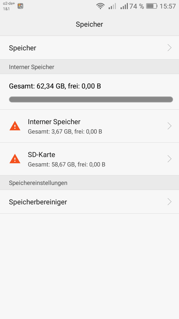

Was wird in den Einstellungen und Speicher angezeigt bei internen Speicher. 0 oder der Gesamtspeicher?
Kannst Du einen Screenshot mal davon schicken?
Habe gestern auch auf Android 6 aktualisiert und bislang keine Probleme, weder bei der Aktualisierung noch jetzt mit auftretenden Bugs. Man muss nur wissen, dass die Aktualisierung diesmal kein Update ist, wobei sämtliche Apps und Einstellungen unberührt gelassen werden, sondern eine NEUINSTALLATION durchgeführt wird. Sprich, man sollte vorher alle installierten Apps und Daten (Medien, Kontakte, etc.) auf SD-Karte sichern, um sie zurückspielen zu können, sonst könnte es lange Gesichter geben. Was mir negativ aufgefallen ist, ist dass auf dem Homescreen sämtliche App-Symbole nun Beschriftungen (mit dem Namen der App) darunter haben. Weiß jemand, wie man diese wieder weg bekommt? Sieht hässlich aus...
@KleinerDrache Die Anzeige entspricht der von der von der Anleitung, also interner Speicher: 0
Habe einen Screenshot angehängt.
Viele Grüße!
Viele Grüße!
Dann werde ich es nicht noch mal ausprobieren, da ich denke das das Problem noch besteht. Danke fürs posten des Screenshots.
@KleinerDrache Und du hast völlig recht damit - sorry, dass ich hier falsche Hoffnungen geweckt habe!
Heute kam die Anzeige, dass der Speicher nicht mehr reicht. Die Hoffnung war größer als der Verstand...
Dementsprechend werde ich mich wohl leider von meinem 4x trennen, denn auf die Funktion hatte ich beim Kaufen spekuliert :(
