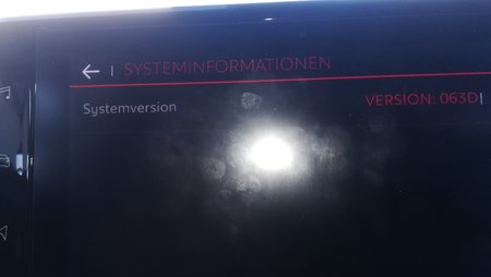

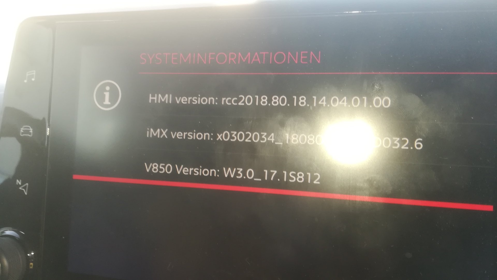

Ich habe mich noch nicht Vorgestellt, ich bin ein nahezu 60 Jahre alter Maurer der von Handy, Android und Autoradios keinen Schimmer hat, leider hab ich jemandem ein Honor 50 5g empfohlen der aber das Honor nicht wie sein altes Sony einfach an sein Auto-Radio anschliessen kann weil irgendwas nicht erkannt und verbunden wird und nun ständig bei mir auf der Matte steht weil sein neues Honor nicht mit seinem Radio arbeiten will. Kein Navi, keine Telefonie und ich brauche Eure Hilfe
  • VID_20220228_141450.mp4
    74,7 MB
Ok, etwas verwirrend.. scheint mir eher ein "Problem" mit dem Auto zu sein.. Folgende Ansätze:
- richtige USB-Buchse am Auto genommen? Bei mir im Wagen z.B. gibt es mehrere Buchsen mit unterschiedlichen Funktionalitäten zur Auswahl.
- Hat das KFZ überhaupt Android Auto? Nur auf dem Smartphone reicht nicht.
- Wenn man das H50 anschließt, kommt eigentlich als erstes eine Abfrage, welche Daten man denn überhaupt zwischen Smartphone und KFZ austauschen möchte. Kommt diese Abfrage bei Dir?
Das Auto hat Android Auto, mit einem SonyHandy klappt es ja auch, nein es kommt im Display des Radios keine Abfrage zum Datenaustausch, es kommt die Meldung das kein kompatibles Telefon gefunden wird. Das Auto ist nicht mal ein Jahr alt und bisher hat das Auto vollkommen Problemlos mit anderen Android-Handys zusammen gearbeitet, von daher scheint es ehr nicht am KFZ zu liegen. Verbinde ich am USB-Kabel das Sony und drücke auf dem Radio die Taste mit dem Kompasspfeil startet automatisch Maps und ich werde nach dem Ziel gefragt, beim Honor 50 erscheint die Meldung das kein kompatibles Gerät gefunden wurde.
