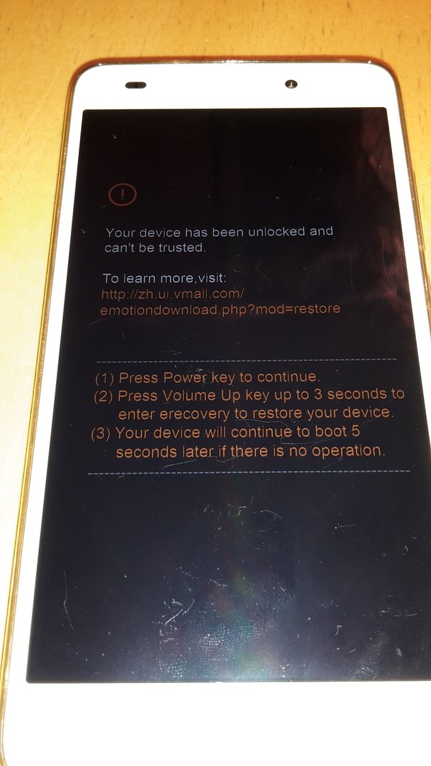

    How to bootloader unlock your Honor 5C (official and unofficial methods) Ich habe den "unoffiziellen" Weg gewählt und für DC-Unlocker 4 credits=4 Euro bezahlt. Hat prima funktioniert. Nachdem ich alle Punkte in der Anleitung im Link abgearbeitet hatte (das war vor 2 Monaten) weiss ich allerdings nicht mehr ob das Telefon zurückgesetzt wurde. Ich glaube nicht - aber keine Garantie hierfür!
    Nach dem booten erscheint eine Warnung das das Gerät nicht mehr sicher ist - Kein Problem

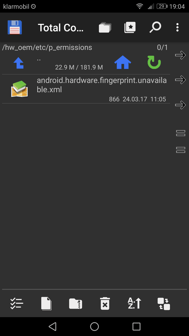

  4. 4. nach erneutem booten mit einem Dateiexplorer im Rootverzeichnis des Gerätes imOrdner "\hw_oem\etc" den Ordner "permissions" umbenennen z.B. per_missions
  5. Neu booten

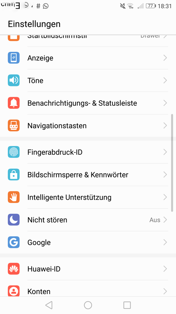

  6. Unter Einstellungen findet man jetzt wieder den Fingerabdrucksensor und er funktioniert auch!!!
    2017-09-1318.31.17.png.html
    Viel Erfolg....
[doublepost=1505325342,1505320663][/doublepost]und hier noch zwei screenshots...

  • 4. nach erneutem booten mit einem Dateiexplorer im Rootverzeichnis des Gerätes imOrdner "\hw_oem\etc" den Ordner "permissions" umbenennen z.B. per_missions
Stimmt der Pfad denn so überhaupt?
Es geht vermute ich darum folgende Datei zu verstecken:
/product/hw_oem/NEM-L51/etc/permissions/android.hardware.fingerprint.unavailable.xml
Oder liege ich falsch?
Ja, der Pfad stimmt!
Im Systemroot /hw_oem/etc/permisions/
Den anderen Ordner gibt es auch, sieht aber eher wie ein Installations-stammverzeichnis aus...
