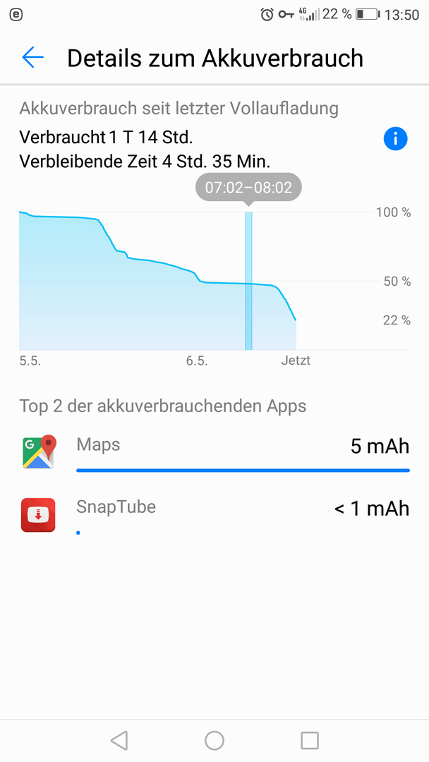

Schau doch mal nach was da den Akku leersaugt: (i)-Symbol in der Verbrauchsgrafik ist hilfreich.
Vermutlich macht irgendeine App Standort-Polling, verbraucht Strom ohne Ende.

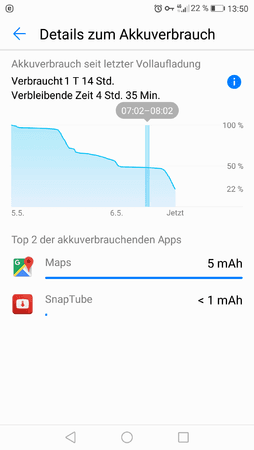

[doublepost=1494072476,1494072119][/doublepost]Screenshot dazu:
@antipadologe In dieser Übersicht finde ich leider nichts auffälliges. Chrome lief durch, verbrauchte aber, genau wie die Amazon App und WhatsApp im allgemeinen >1mAh. Wie bei dir taucht gelegentlich Maps auf. Das war es auch. Hier sind die Android-System Apps aber nicht enthalten. Ich werde mir den Verbrauch in den nächsten 24 Stunden mal anschauen und mich dann wieder melden. Aktuell sieht es für mich aber wieder deutlich entspannter aus.

Vergleiche Mal mit meinem Screenshot. Über Nacht verbraucht mein 5c so 2-5 mAh.
Hängt natürlich stark von installierten Apps und Spareinstellungen ab, aber Dein Phone hat wohl noch Optimierungsbedarf.
