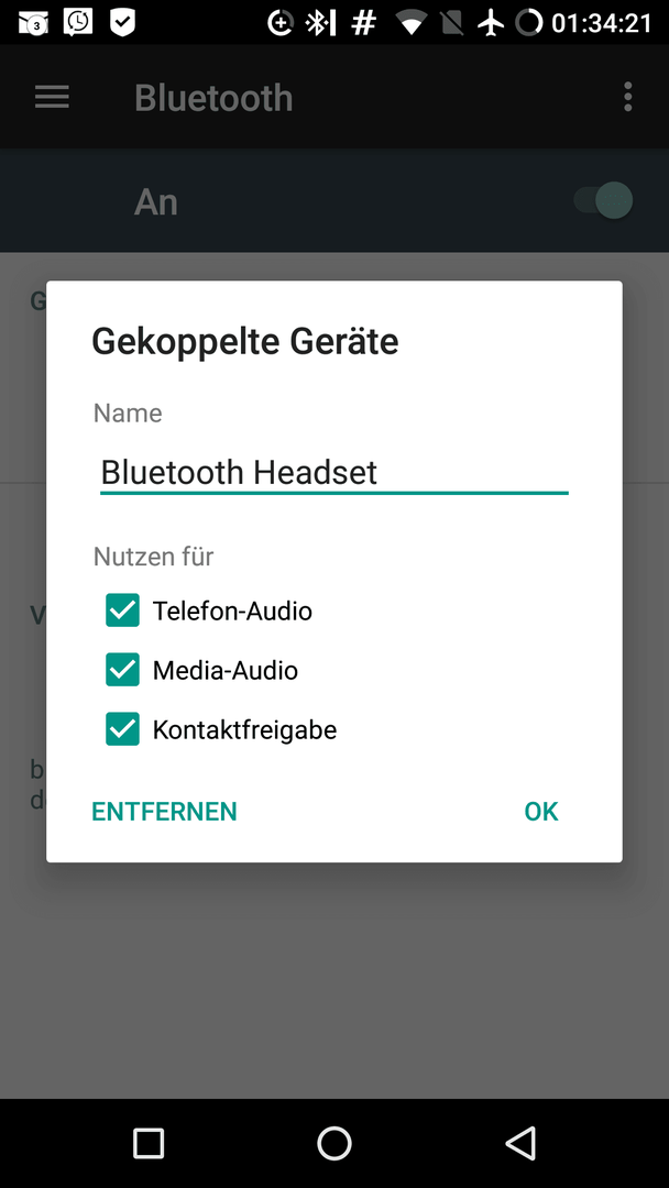

Du benutzt ja dein Autoradio nach dem Verbinden über Bluetooth erstmal als Lautsprecher (für z. B. Musik = Media-Audio). Deswegen hörst du deine Anrufer laut. - Aber dein Autoradio hat ja (vermutlich) kein empfindliches externes Mikrophon, so dass deine Stimme zurück übertragen wird? - In der Bluetooth-Verbindung zum Autoradio unter Einstellungen > Bluetooth kann man auch nachsehen, was man aktiviert hat (Zahnrad-Symbol). - Was ist dort aktiviert/aktivierbar (Telefon-Audio)?

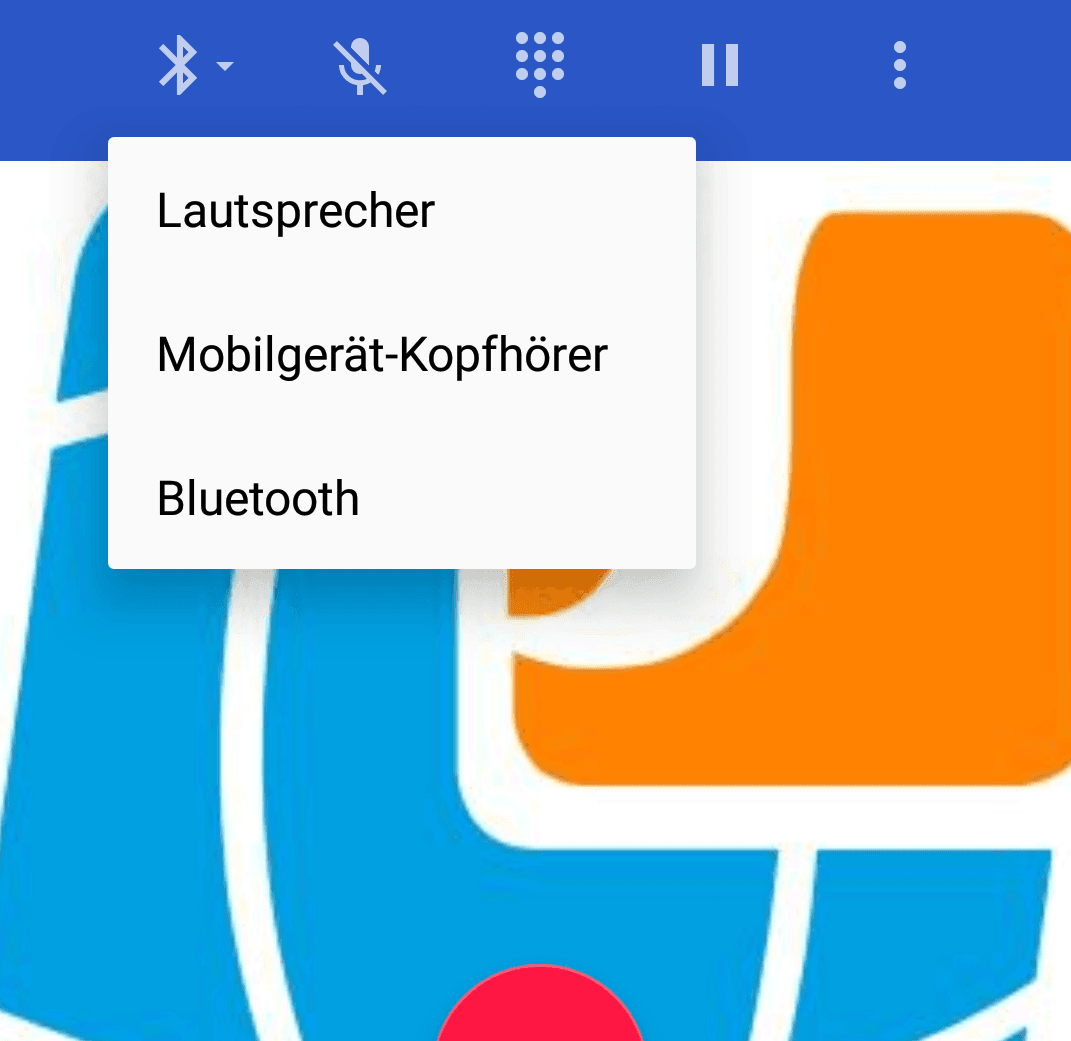

Optionen während eines aktiven Anrufs im Dialer:
___

Hi. Es is alles aktiviert. So wie auf deinen Bildern. Und Bluetooth ist ausgewählt.
