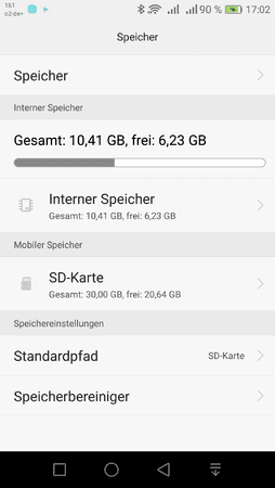

Hallo Leute,
seit dem Upgrade auf MM habe ich ein Problem. Ich bin mir nicht sicher, ob meine SD- Karte erkannt wird, ob sie wirklich als Speicherort genutzt wird usw.

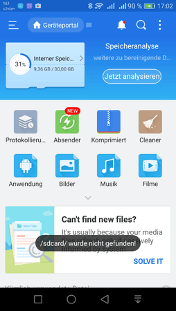

Der ES -Dateiexplorer sagt, dass sie nicht erkannt wird. Die Werte die angezeigt werden deuten jedoch eher darauf hin, dass er den internen Speicher nicht erkennt denn mein 5x hat keine 30 GB internen Speicher (siehe screenshot).
Desweiteren ist es so, dass wenn ich in die Speicherverwaltung in den Einstellungen gehe zwar beide Speicher angezeigt werden (siehe Screenshot), dann aber wenn ich SD- Karte anklicke alles auf dem folgenden Bildschirm ausgegraut ist. Ich kann sie also weder formatieren noch auswerfen.

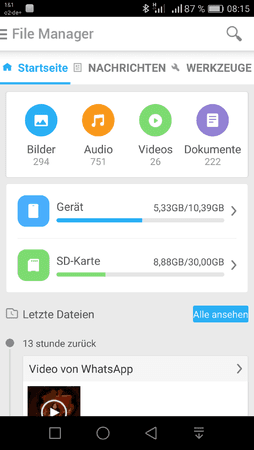

Dann habe ich mir zum gegentesten den File Manager heruntergeladen, dort werden beide Speicher angezeigt (siehe Screenshot)

Screenshot_2016-09-14-17-02-53.png Screenshot_2016-09-14-17-02-13.png Screenshot_2016-09-15-08-15-53.png

Danke für die schnelle Info.
Bei Fx werden die Daten wie Fotos und Screenshots im main storage angezeigt.,nicht in media card.
Bei file manager und Total Commander sind diese Daten auf SD angezeigt.
Nur ES erkennt die SD gar nicht.
Allerdings weiß ich nicht welchem Dateiexplorer ich nun glauben soll. Oder verstehe ich bei fx was falsch?

Nein, du hast nichts falsch verstanden. - Wenn sich die Dateimanager so uneinig sind, was sagt der Test der SD Card, wenn diese in ein anderes Gerät eingesetzt wird (ohne USB-Kabel, also anderes Phone oder Rechner)? - Wenn die Dateien dort physisch auf der SD Card sind, hat man doch Gewissheit? ...
Passt. Auf dem Phone dann keine Fotos mehr, auf dem PC sind sie sichtbar.
ES zeigt nur noch 10 GB und keine 30 mehr, Fx hat auch dir richtigen Ordner im richtigen Soeicher. Es passt slso scheinbar alles,ausser ein pasr Irritationen der Explorer. Nochmals danke.

Lustiger Weise stimmen nach dem Wiedereinlegen der SD - Karte alle Explorer und zeigen richtig an.
