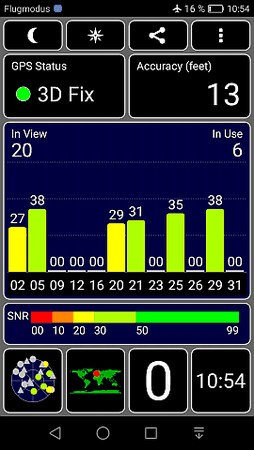

Wie ist eigentlich das GPS-Signal lt . GPSTest.
Wäre nett wenn eine reinen Screenshot reistellen könnte

Was ist denn daran unklar .
Ich meine die App "GPSTest ".
davon einen Screenshot wo man die S/N Qualität der einzelnen Satelliten als Balkendarstellung sieht.
Ok, wenn's weiter nichts ist.:rolleyes2:
Was man hier sieht ist KEIN Screenshot sondern eine beim Playstore hinterlegte Grafik.
Ich denke mal das die bei beim Playstore gezeigte Grafik nur veranschaulichen soll wie das Programm GPSTest das GPS-Signal anzeigt und nichts mit realem GPS-Empfang zu tun hat.

@Burg Pro
Hmm, berauschend ?
Man sieht alles was man bei Problemen als Techniker / Support sehen will.
Von 5 Satelitten hat er 4.
Der GPS-Empfang klappt also einwandfrei.
Was erwartest Du mehr ?
Die APP hat aber noch viel mehr weitere Optionen.

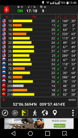

naja, gute Handys mit dieser Hardwarekonfiguration haben mindestens 15-25 Satelliten in View, davon werden dann ca. 90 % - 100% ausgewertet . Die S/N Qualität im freien sollte => 30 sei . Je höher der Wert desto besser .
Vermutlich ist der Screenshot im Haus/Wohnung gemacht worden.
Hier mal ein Beispiel von meinem LG G4 in der Wohnung getestet
Mit welcher App bist Du hier zu Gange ?
Jetzt habe ich, glaube ich, kapiert was Du wissen willst....

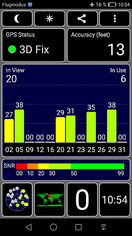

Mit dem Honor 5X ist der Empfang des GPS-Signals ausgezeichnet, falls Du das wissen wolltest.
Orginal Screenshot hier:
Die App die ich nutze ist AndroiTS GPS Test
