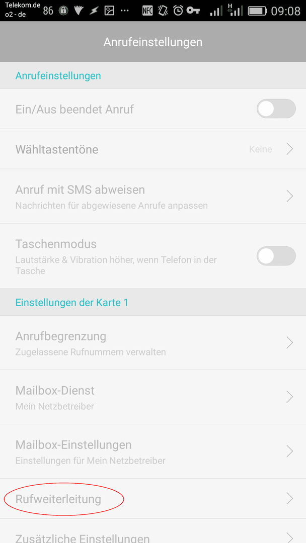

Das macht nicht das Gerät sondern dein Netzbetreiber, entweder Du schaltest die Rufumleitung in der Telefonapp aus oder Du suchst Dir die GSM-Codes deines Netzbetreibers.

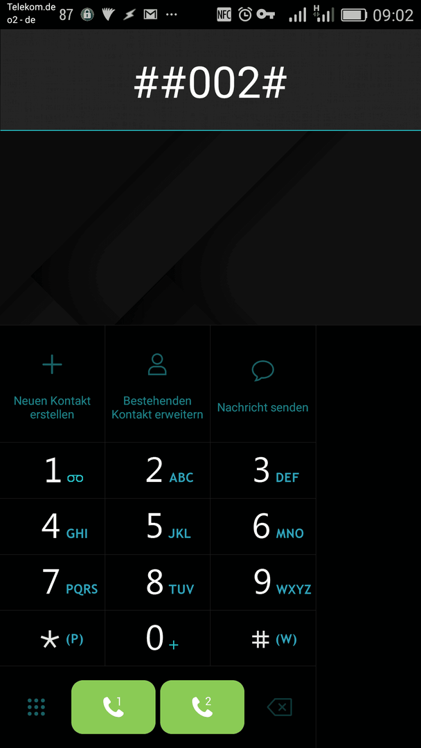

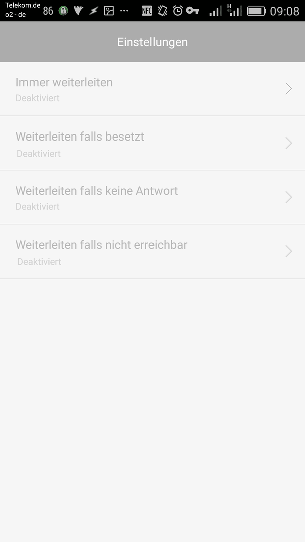

Wahlprogramm ##002# und anrufen. Löscht alle Umleitungen und Weiterleitungen. Natürlich muss für die SIM-Karte gemacht werden, auf die angerufen wird.

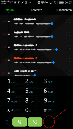

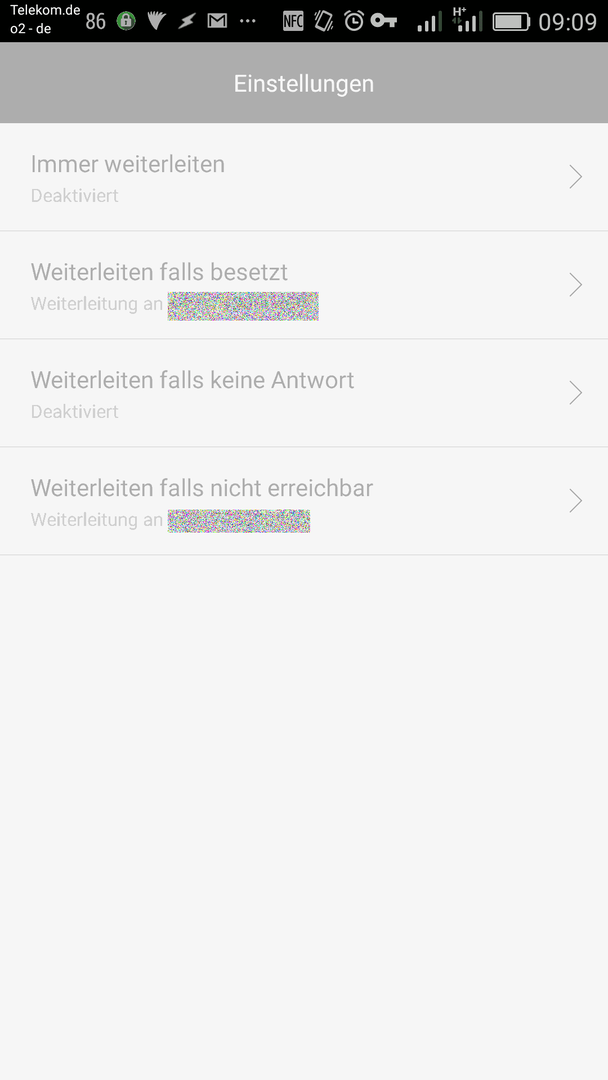

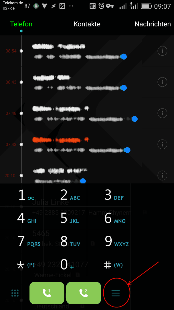

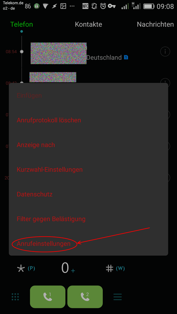

[DOUBLEPOST=1445412530,1445411057][/DOUBLEPOST]Falls man die Rufumleitung wieder aktivieren will, muss man Anrufprogramm starten, unten rechts auf Einstellungen gehen und Anrufeinstellungen öffnen.
