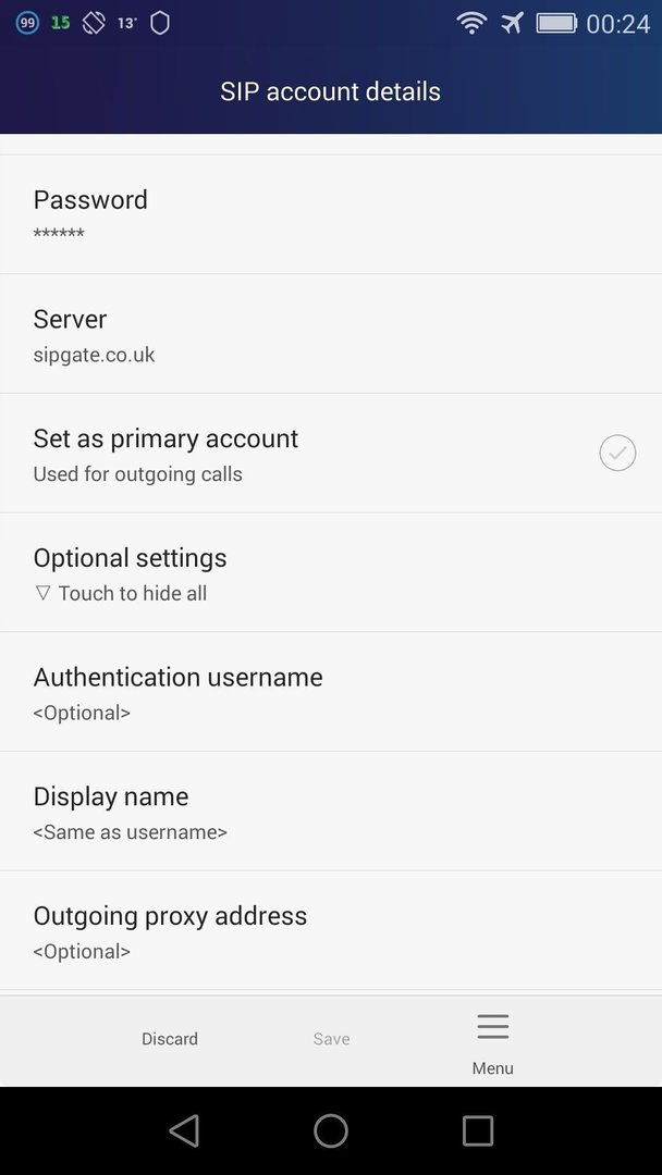

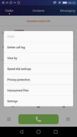

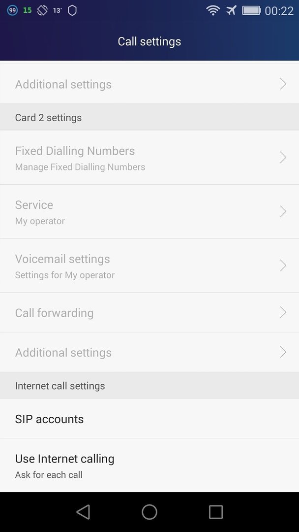

Schau mal unter Dialler ins Menue, dann zu Settings (Call settings) ganz unten (Internet call settings). Dort werden die SIP-Client Kontodaten eingegeben. Zumindest in der englischen Benutzerfuehrung.

Alles richtig am H6+ in den Kontodaten der Telefon App eingetragen. Registriert sich ordnungsgemaess und baut kommend und gehend eine Verbindung auf, nur eben "ohne Ton". Kein Netzbetreiberproblem, da selbige SIM Karte im Nexus 5 reibungslos mit Sipgate funktioniert.
