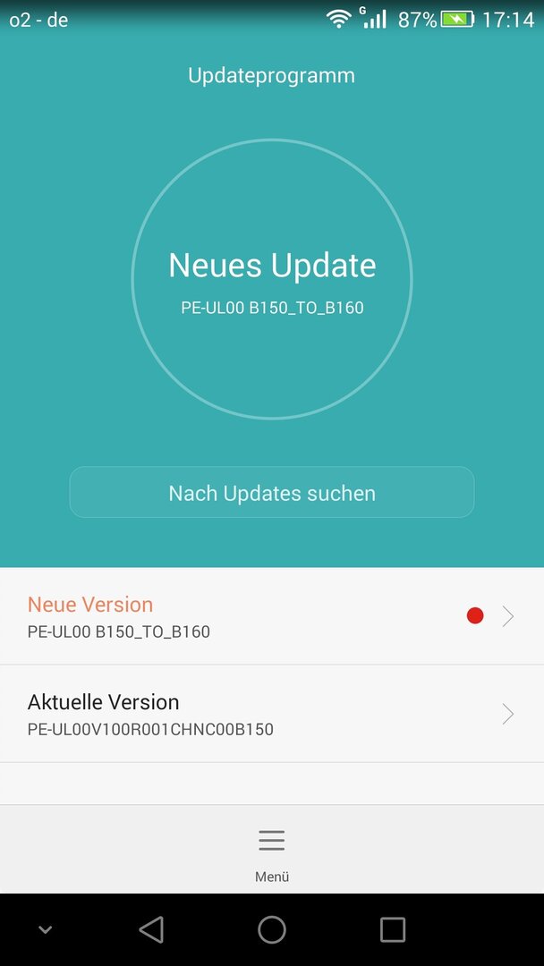

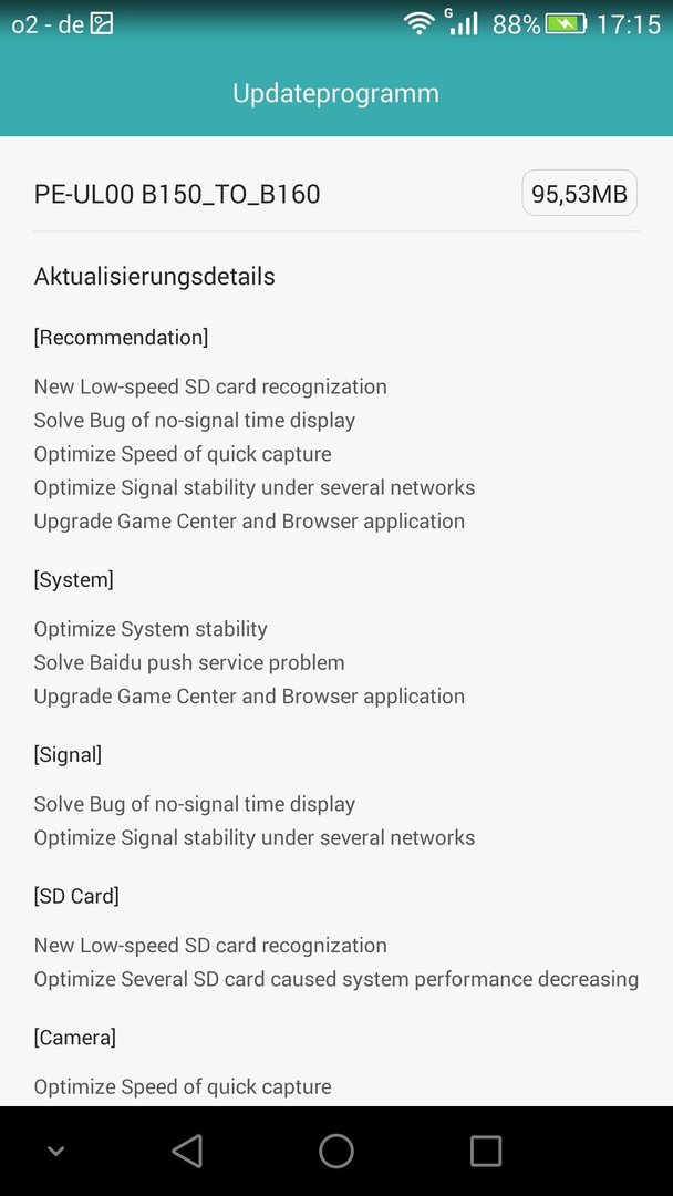

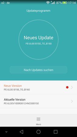

Gibt mal wieder ein Update. :biggrin:

Habe soeben ein Update erhalten (56 MB) Gibt es dazu schon Informationen? Buildnummer B147 stand da.
Hier der Screenshot:
Komisch. Habe auch die B142 Firmware ohne Root und locked. Aber bei mir kommt kein Update an.Habe jedoch zuvor von B141 auf B142 manuell aktualisiert. Prueft vielleicht Honor die IMEI gegen die Auslieferungsliste?
Hallo.. hab mein 6+ gerade frisch ausgepackt.. aber auch ich hab kein Update auf B147. Auslieferungs, und noch Originalzustand B142
