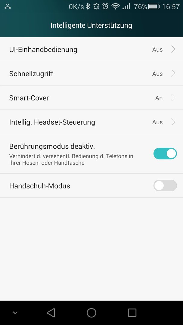

In EMUI ist die Funktion für die SmartCover schon integriert.

Die integrierte Funktion ermöglicht jedenfalls das Anzeigen von Nachrichten, Uhr etc. in einem kleinen Fenster.
