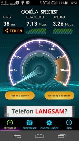

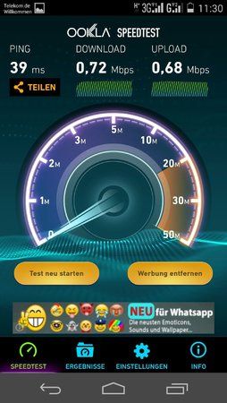

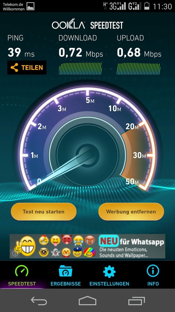

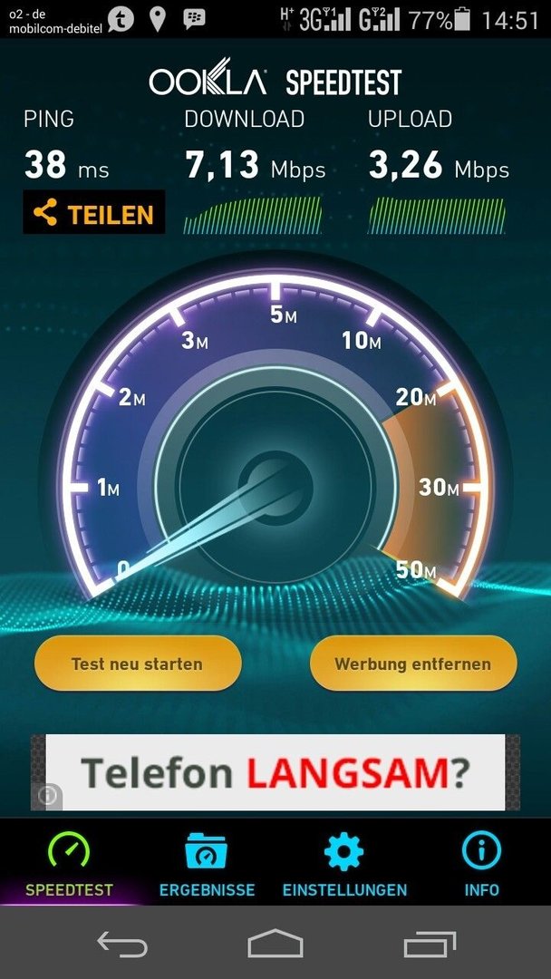

Bilder sagen mehr als tausend Worte.
Jetzt wie gesagt mit der B118 und ohne LTE, also nur 2g/3g.
tsetsetse, nachvollziehbar geht anders.
Wäre ja auch langweilig, wenn es bei allen gleich ist! :flapper:

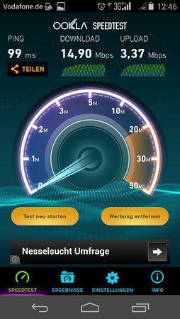

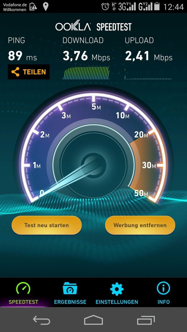

bei mir auch:
Habe jetzt nochmal die LTE-Karte alleine getestet. Weiterhin bei nicht optimalem Netz. 22190 kbit, das schafft man sicher nicht mit 3G

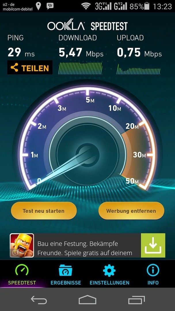

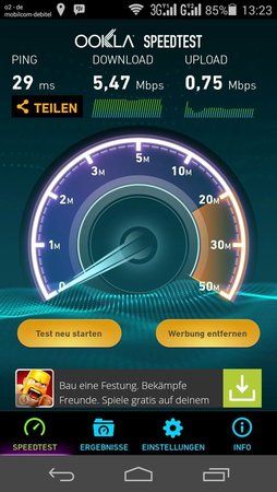

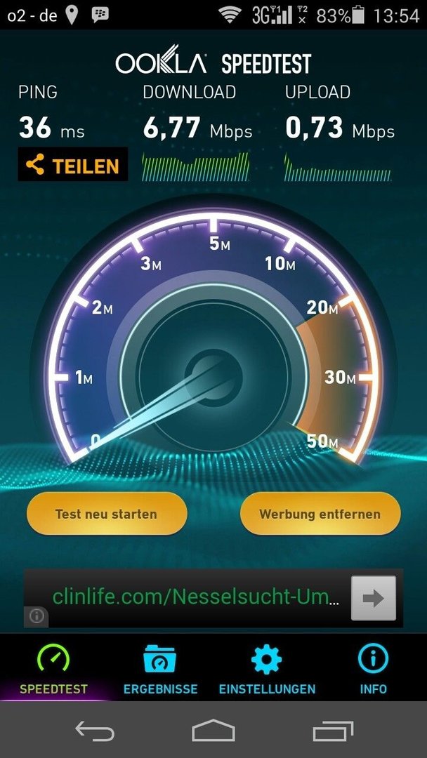

So langsam glaube ich, dass matzehtc das Honor 6 nur gekauft hat, um es schlecht zu machen. Andere Erklärung habe ich nicht für seine dauernd negativen Kommentare.

Ich meinte, dass HUAWEI selbst wohl keine Firmware bringen wird, bei der der zweite Schacht 3g-fähig ist. Bei anderen Telefonen scheint dies per Custom Rom möglich zu sein.
Wie beim hauseigenen Kirin, ohne Veröffentlichung von Quellcode, ein Custom Rom wie Cyanogenmod kommen soll, kannst du mir gerne erklären. Für das Ascend P7 sehe ich zumindest noch keins. Und dort ist die Problematik wohl die gleiche.
Es ist schön, dass bei dir die Geschwindigkeit bei der Einstellung auf 2g/3g passt. Bei mir ist das leider nicht der Fall, mehr habe ich nicht geschrieben.
Ich halte es ebenfalls nur für einen Bug und denke, dass dieser in naher Zukunft behoben wird, auch das habe ich mehrfach gesagt.
Und dass ich nun bei 2-wöchiger Nutzung mit ständigen Abstürzen und Reboots nicht rundum zufrieden bin, kann man wohl nachvollziehen, oder?
Inzwischen habe ich die Ursache dafür lokalisiert und kann das Telefon testen.
Auch in Sachen Kamera bzw. Blitz habe ich dir mit Vergleichsfotos gezeigt, dass mein Honor 6 etwas 'schlechter' ist als deins, gerade im Vergleich zum S2.
Wenn du mit Kritik am Gerät nicht umgehen kannst, kann ich dir leider auch nicht helfen. Mich hier persönlich anzufahren, ist aber nicht der beste Weg.
Deine beiden Screenshots sind übrigens bei wlan Nutzung entstanden.
Wenn ich nur negative Sachen von dir lese, dann bekommt man halt schon den Eindruck.

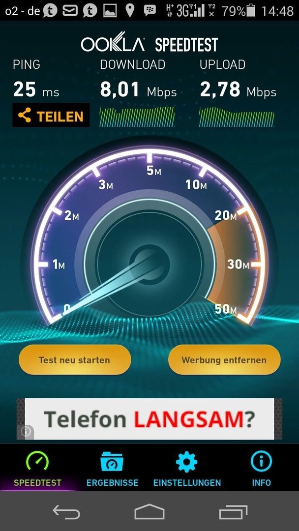

Du weisst aber schon dass mit dem Test nur die Karte gemessen wird. Ich hab aber den Test ohne Wlan für dich extra wiederholt ;) .

Wegen Speedtest kann ich dir nicht zustimmen. Wenn du im WLAN eingebucht bist, werden keine Daten der Karte genutzt. Es wird dementsprechend deine WLAN- bzw Internet-Geschwindigkeit gemessen, abhängig davon was limitiert. Für alles andere sollte die WLAN-Verbindung deaktiviert werden.
Immerhin kannst du bei bestehender WLAN-Verbindung aber ohne DSL-Verbindung durch deinen Router auch nicht surfen, oder? Hier wird nicht alternativ die Datenverbindung genutzt.

Deine nachgereichten Ergebnisse zeigen immerhin auch höhere Geschwindigkeiten.
Die Geschwindigkeit ändert sich doch immer. Aber es doch nicht das Problem, was hier so mit LTE beschrieben wird.
