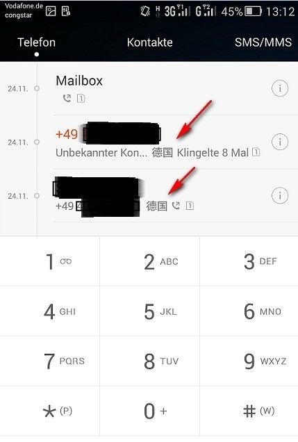

in meiner Telefonliste werden chinesische Zeichen angezeigt. Jemand eine Idee, wie ich die wegbekomme?
In Kontakten und auch den restlichen Menüs des Telefons ist alles korrekt in Deutsch.
Danke

Wenn ihr Root-Zugriff habt bei eurem Honor 6 könnt die zeichen ändern indem ihr eure anruflisten löscht und unter
root/cust/unicom/cn/prop
root/cust/unicomelectric/cn/prop
in der local.prop
die zeilen
ro.product.locale.language=zh
ro.product.locale.region=CN
in
ro.product.locale.language=en
ro.product.locale.region=EN
also den Ländercode auf EN setzten
und schwubs die zeichen sind weg nach nem neustart.

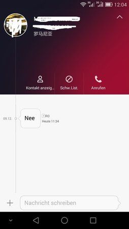

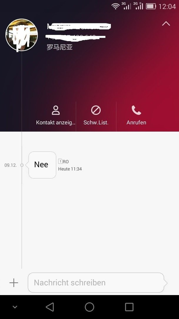

hat noch einer eine Idee, wie ich die chinesischen Schriftzeichen in den SMS weg bekomme? Im Dialer hat es wie hier beschrieben wunderbar funktioniert.
Danke schon mal :)

Also ich habe diesen Vorgang mit dem ES Explorer mehrmals wiederholt, die Zeichen bleiben...
Wo könnte mein Fehler liegen?
Alle beiden Zeilen sind auf EN umgestellt!
Hast du Root Zugriff?
Nachdem du die Datei geändert hast, öffne diese erneut und überprüfe ob die Änderung auch tatsächlich übernommen wurde und gib dann nochmal Feedback.
alles auf en und EN umgestellt!
Ich habe nun die Datei insgesamt 3 mal geändert..
Ich habe vorher die Anrufprotokolle gelöscht... richtig?
