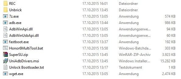

Das ist eine gute Frage;) Bin mir da nicht mehr sicher, hab mich streng an eine Anleitung gehalten und damit liefs recht gut, leider ist deswegen nicht allzuviel im Gedächtnis hängen geblieben. Ich hab hier aber einen Screenshot von den Programmen die ich genutzt habe. Habe auch eine 16-stellige Nummer in der "unlock bootloader.txt" file wie mir aufgefallen ist, vllt. ist das ja dieser unlock code der gemeint ist? Ansonsten roote ich einfach wieder streng nach Anleitung, das hat an sich ganz gut funktioniert.

@wwwjensweb mit dem honorTuner. Auf deinem Gerät starten, root Rechte zulassen, Hardwareinfo und dann WVLOCK ist der Unlock Code
