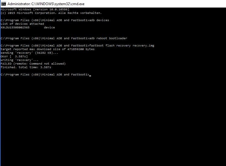

Danke übrigens. Hab die b115 gefunden und wollte das stock recovery flashen.
Geht aber nicht. Da steht dann remote: command not allowed.
Weist du weiter?
Erst ADB devices. Dann ADB reboot bootlader. Dann fastboot flash recovery recovery.img

Ansonsten poste mal einen Screenshot von deinem CMD. Liest sich nach fehlerhafter Benutzereingabe.

Was meinst du mit cmd? Etwa von ADB and Fastboot?
Das schwarze Fenster ist mit CMD gemeint

Danke Julsen. Wie macht man eigentlich Screenshots mit Windows?
Mit der drucken Taste und dann in ein anderes Programm wie Paint reinkopieren oder über das Snipping Tool von Windows

Was mir beim Link oben fehlt ist der Befehl "adb devices" , so sieht man ob alles richtig verbunden ist/wurde.
Auch ganz nett: https://www.androidpit.de/forum/470625/how-to-adb-tutorial-anfaengerfreundlich es fehlt lediglich der Befehl "fastboot flash recovery XYZ.img".
Wenn bei adb devices schon nichts erscheint fehlen wohl die Treiber oder das Kabel / Port sollte mal getauscht werden. Vielleicht hast du auch jemand im Bekanntenkreis der sich etwas besser auskennt und dir zur Seite stehen kann.
Kurzanleitung:
Treiber installieren
CMD als Admin starten
in adb Ordner wechseln " cd c:\adb " (eben wo der adb Ordner ist)
adb starten " adb "
Gerät verbunden? " adb devices "
noch nicht im Bootloader? " adb reboot bootloader " /edit/ oder mit dem USB Kabel /edit/
immer noch verbunden? " adb devices "
Recover flashen " fastboot flash recovery XYZ.img "
_
Wenn dir das Tool einen Fehler ausgibt, dann wird irgendwas von Beginn an fehlen.
/edit
Was für ein falsches cwm hast du den eigentlich geflasht und wie? Auch per adb?
