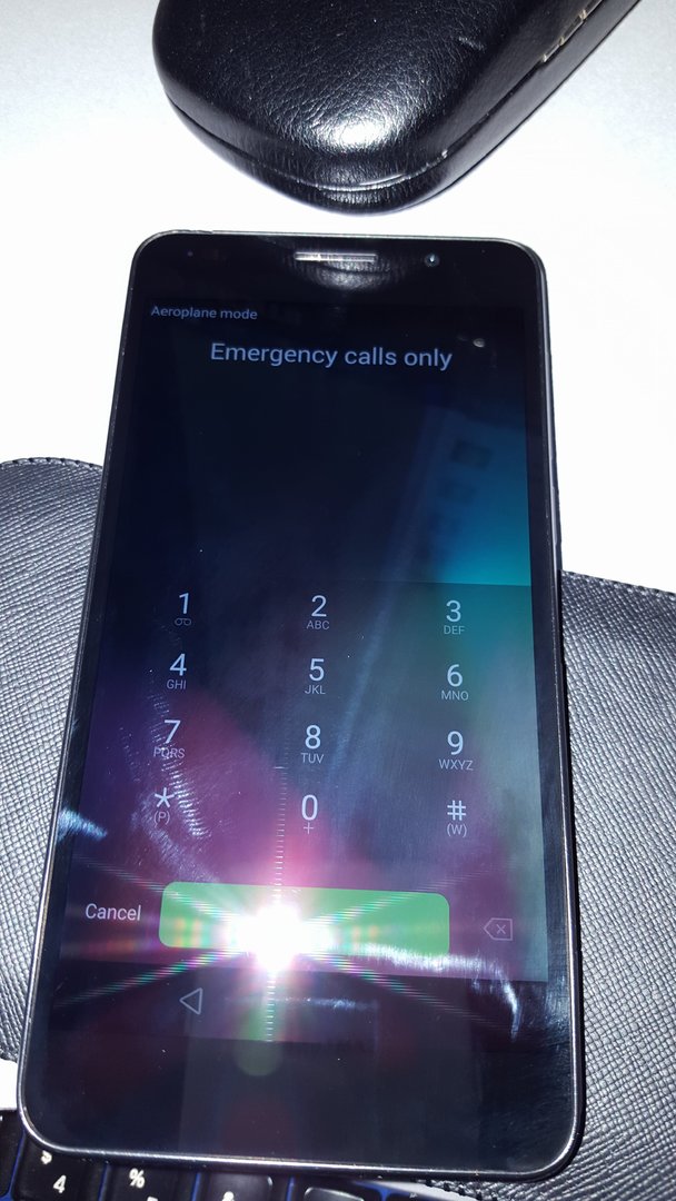

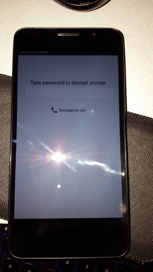

seit dem Update auf Android 5.1.1 Lollipop mit Emotion UI 3.1. ist ja die Geräteverschlüsselung mit an Bord. Diese habe ich per Passwort Verschlüsselung aktiviert, was auch alles so weit funktioniert hat.
Das Problem ist jetzt aber nach dem das Gerät neu gestartet hat, jetzt bei der Passworteingabe festhängt bzw. es erscheint keine Onscreen Tastatur wo man das Passwort eingeben kann.
Nur die Notruftastatur funktioniert.
Hat irgendjemand eine Idee wie man die Onscreentastaur aktiviert bekommt?
Ich habe mal 2 Bilder zur Verdeutlichung mit angehangen.

Die Geräteverschlüsselung ist offenbar nicht sauber implementiert worden...

Hatte das gleiche Problem mit meinem Xiaomi Redmi Note 3, nachdem ich es verschlüsselt hatte. Hab mir dadurch geholfen indem ich mir einen Usb-otg-Adapter gekauft habe und mit meiner USB Tastatur das Passwort eingegeben habe. Dies hat zwar nicht das Problem beseitigt, jedoch ein störendes Symptom. Hoffe ich hab ein wenig geholfen... LG David
