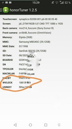

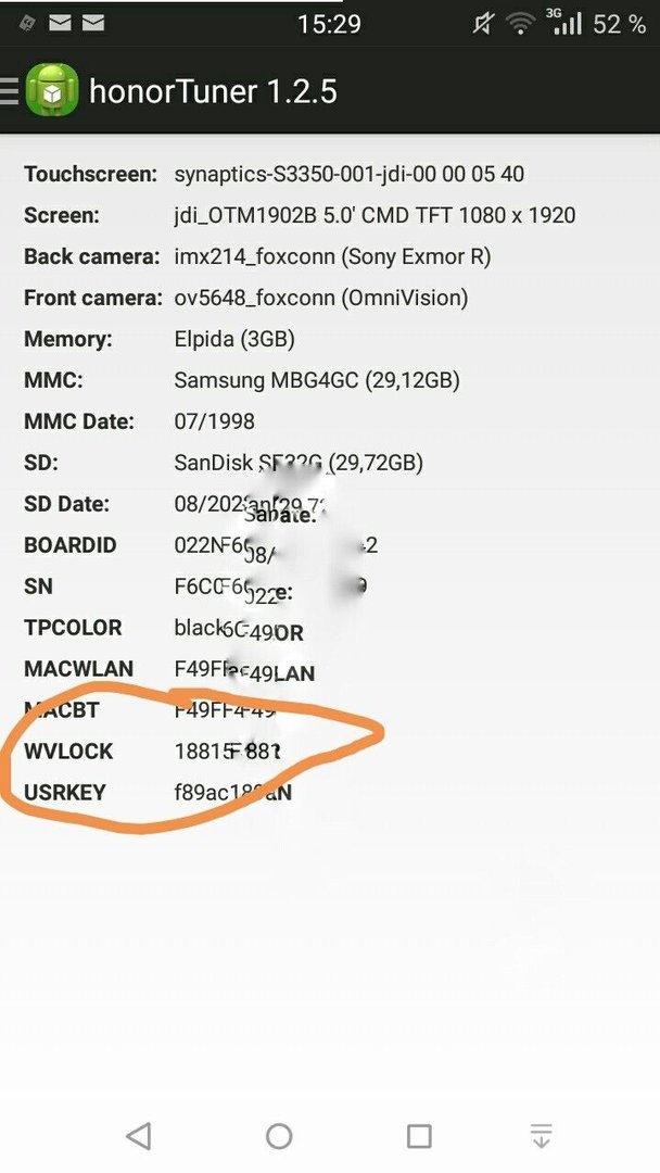

[doublepost=1457620167,1457614407][/doublepost]Hier eine kurze Anleitung:
  • Downgrade auf Lollipop (EMUI 3.1)
  • Rooten mit Kingroot
  • Neustart
  • Honortuner installieren
  • Honortuner öffnen und Rootrechte geben
  • Die Seite Hardware Info öffnen
  • Unter dem Punkt "WVLOCK" ist der Unlockcode für dein Telefon
Fertig!
Könnte @Julsen mit in den Startpost aufnehmen.
Ich wollte mal eine riesen Anleitung mit Downgrade schreiben, doch bin dann am Aufwand gescheitert.
LG
