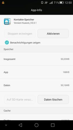

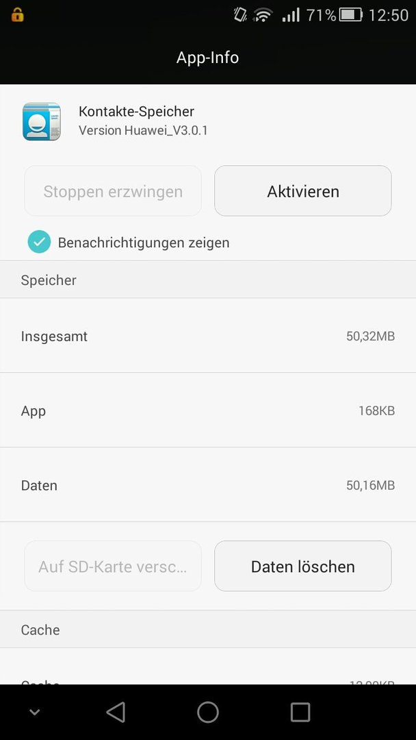

Hallo, ich glaube, ich habe die Lösung meines Problems gefunden.:thumbsup:
Ich habe hier die Daten gelöscht, alle Kontakte neu-eingespielt und seit dem läuft es wieder flüssig.
Ich beobachte das aber noch eine Weile, um sicher zu sein.
Vielleicht wäre das auch die Lösung für andere.
