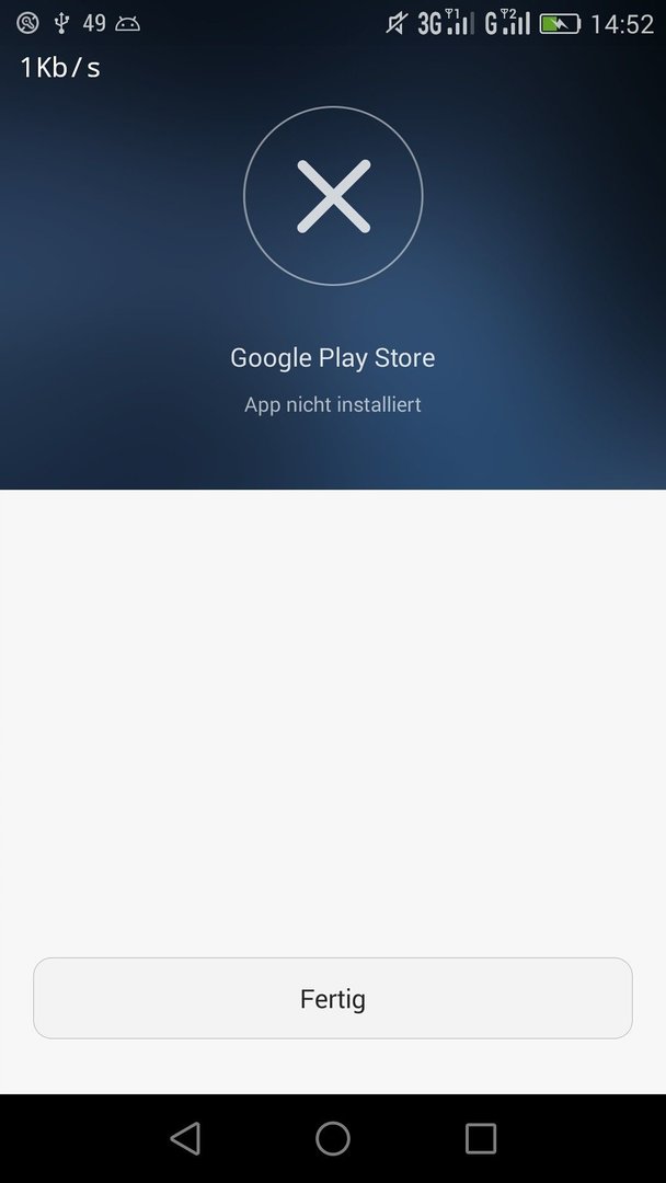

ich hatte bei meinem Honor 6 (H60-L02) beim Herunterladen einer App (DHL Paket) permanent die Fehlermeldung
„Unbekannter Fehlercode beim Installieren der App „-24“.
Beim googeln nach einer Lösung für das Problem wurde überall folgende Vorgehensweise genannt:
- Stoppen erzwingen
- Cache löschen
- Updates deinstallieren
Dies tat ich. Dummerweise habe ich nicht daran gedacht, dass ich die installierte PlayStore-Version, da China-Handy, zuvor auch nur manuell installiert hatte. D.h., ich übersah, dass es kein Feld „Updates deinstallieren“ gab, sondern logischerweise nur das Feld „Deinstallieren“. Und leider klickte ich drauf; deinstallierte somit also den Playstore komplett.
Das wäre an sich ja nicht unbedingt ein Problem. Nun leider gelingt es mir einfach nicht, den PlayStore neu zu installieren. Jede APK die ich versuche lässt sich nicht installieren. Egal ob es die Version ist, die zuletzt auf dem Phone installiert war (com.android.vending-5.4.12.apk) oder die von XDA (PlayStore_v5.4.12.apk oder auch PlayStore_v5.5.8.apk) oder auch eine ältere Version (com.android.vending-4.9.13.apk). Jede Installation schlägt fehl (siehe Screenshot).
In einem anderen Forum habe ich gelesen, dass man die APK auch mit einem Datei-Explorer direkt ins System kopieren kann. Dies habe ich getan. Dann bekomme ich jedoch diese Fehlermeldung:
„System UIDs Inconsistent. UIDs on the system are inconsistent, you need to wipe your data partition or your device will be unstable. I’m Feeling Lucky.” Es spielt auch keine Rolle, ob ich die APK nach /data/app schiebe oder nach /system/app. Die Meldung ist die gleiche.
Der PlayStore lässt sich dann auch nicht starten. Daher habe ich die APK wieder aus dem System gelöscht.
Bin ratlos. Was kann ich noch tun? Danke vorab.

Das ist es leider nicht.
Ich installiere öfters Nicht-Market-Apps, so dass diese Einstellung bei mir fast immer aktiv ist. Im Normalfall wird man ja auch vor der Installation darauf hingewiesen, wenn die Einstellung inaktiv ist. Das ist aber nicht der Fall, die Installation läuft ja auch jedesmal an, wird nur nicht abgeschlossen.
Flash per Recovery werd ich morgen mal versuchen. Danke.
Muffy
Lizzy1965 schrieb:
Weitere Lösungsmöglichkeit, du flashst per Recovery die aktuellste Gapps ...
Leider hat auch das Flashen nicht funktioniert. Habe mit dem Multitool wieder CWM aufgespielt und nach dem Start ins Recovery die zuvor gezippte Playstore.apk ausgewählt. Die Installation startet …
• Finding update package …
• Opening update package …
• Installing update …
• Installation aborted.
Auch hier wieder alle möglichen Playstore-APK’s ausprobiert, nichts geht. Auch die schon im Anfangsthread genannte DHL-App habe ich als APK gezippt und auch diese Installation schlägt fehl.
Jetzt scheint wohl nur noch ein Factory Reset zu helfen, oder?
Muffy

alope schrieb:
Wenn bei Auslieferung kein Playstore installiert war, dann dürft ein Werksreset auch nichts bringen ...
Weiß ich nicht, vielleicht ...
alope schrieb:
Versuch doch mal die aktuellen, und zu deiner Android-Version passenden, Gapps komplett zu flashen.
Habe ich soeben, flashen hat auch geklappt. Nur kommt nach dem Neustart genau die gleiche Fehlermeldung wieder die ich beim manuellen kopieren der App ins System hatte: „System UIDs Inconsistent. UIDs on the system are inconsistent, you need to wipe your data partition or your device will be unstable. I’m Feeling Lucky.”
Der Playstore wurde zwar installiert, lässt sich aber wieder nicht öffnen. Die anderen Gapps dagegen funktionieren. :confused2:
Gruss Muffy

Hallo Julsen,
das hat geklappt, danke. Nach dem Factory Reset, konnte ich den Playstore installieren und auch starten. Leider war kein Laden von Apps möglich: "Fehler beim Abrufen von Informationen vom Server: ..." und dann eine lange Buchstaben- und Zahlenkolonne.
Konnte nun so Titanium nicht installieren und dadurch auch keine Apps wiederherstellen. Habe deshalb das CWM Backup zurückgespielt und den Playstore erneut installiert. Wenn ich Apps installieren will kommt zwar immer noch die obige Fehlermeldung aber wenigstens ist ansonsten erstmal alles wieder wie es sein soll :thumbsup:.
Gruß Muffy
Edit: heute funktioniert auch wieder die Verbindung zu den Google-Servern und das im Anfangs-Thread geschilderte Problem mit der App-Installation (Fehlercode 24) ist auch gelöst. Bin dazu hier im Playstore-Forum fündig geworden. Einfach den Ordner der App im Verzeichnis data/data löschen und alles ist wieder schön.:cool2:
