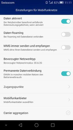

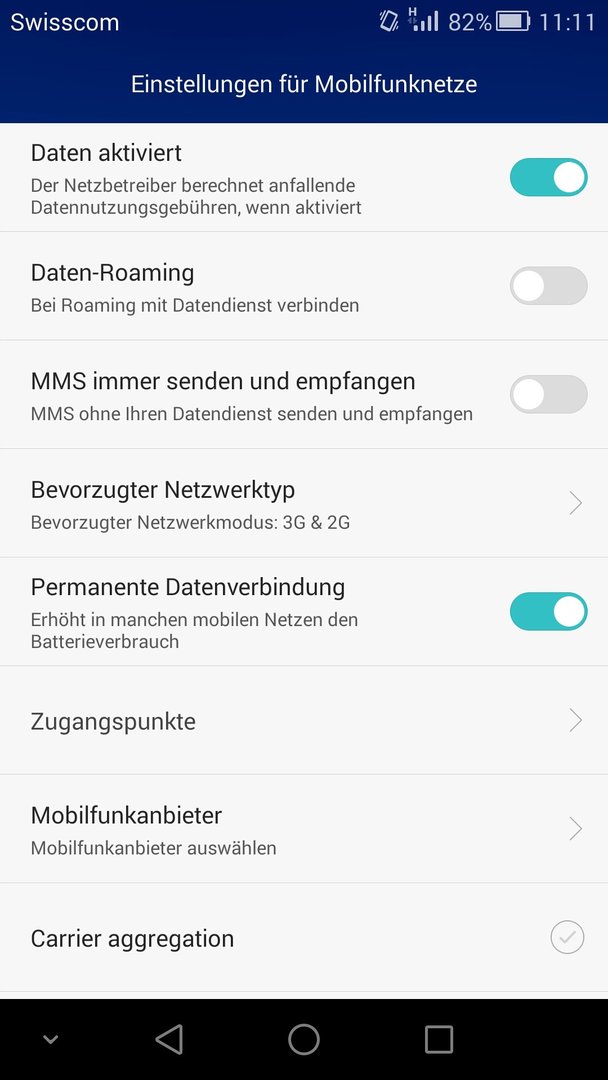

Damit Push optimal läuft, musste ich diese Einstellung aktivieren.
Permanente Datenverbindung muss zwingend eingeschaltet sein.
das is bei mir von haus aus aktiviert gewesen, das Problem ist, wenn du es ausm ram raushaust, funktioniert es nicht mehr, siehe letzte Antwort.

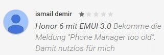

ich teste das auch noch weiter mit eine von HUAWEi bereitgestellten App
https://play.google.com/store/apps/details?id=com.huawei.pmplus
die APP "PM Plus" =>>> erster Kommentar in den Bewertungen, also auch hinfällig für die Honor Besitzer

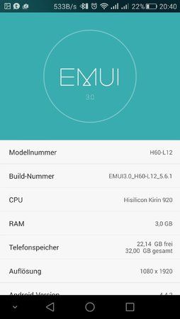

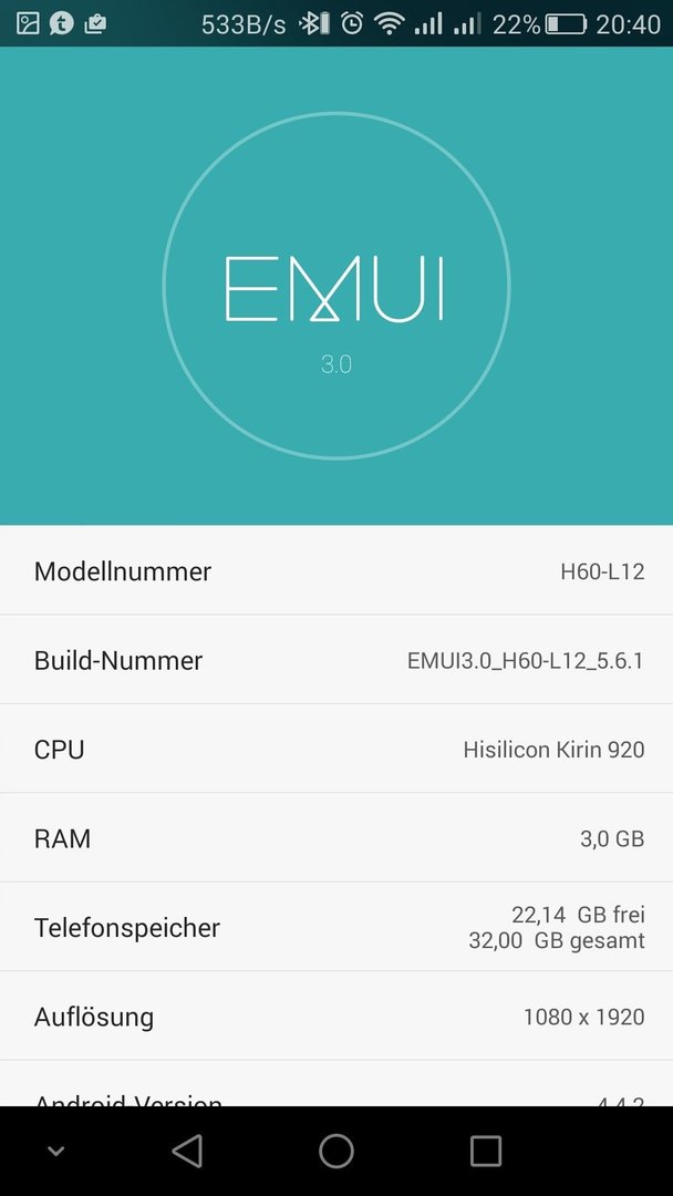

Mit Emui 3.0 gibt es im Telefonmanager keinen Start Manager.

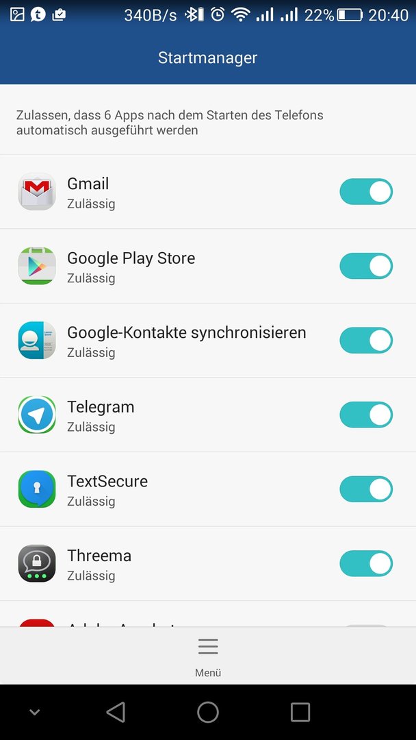

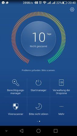

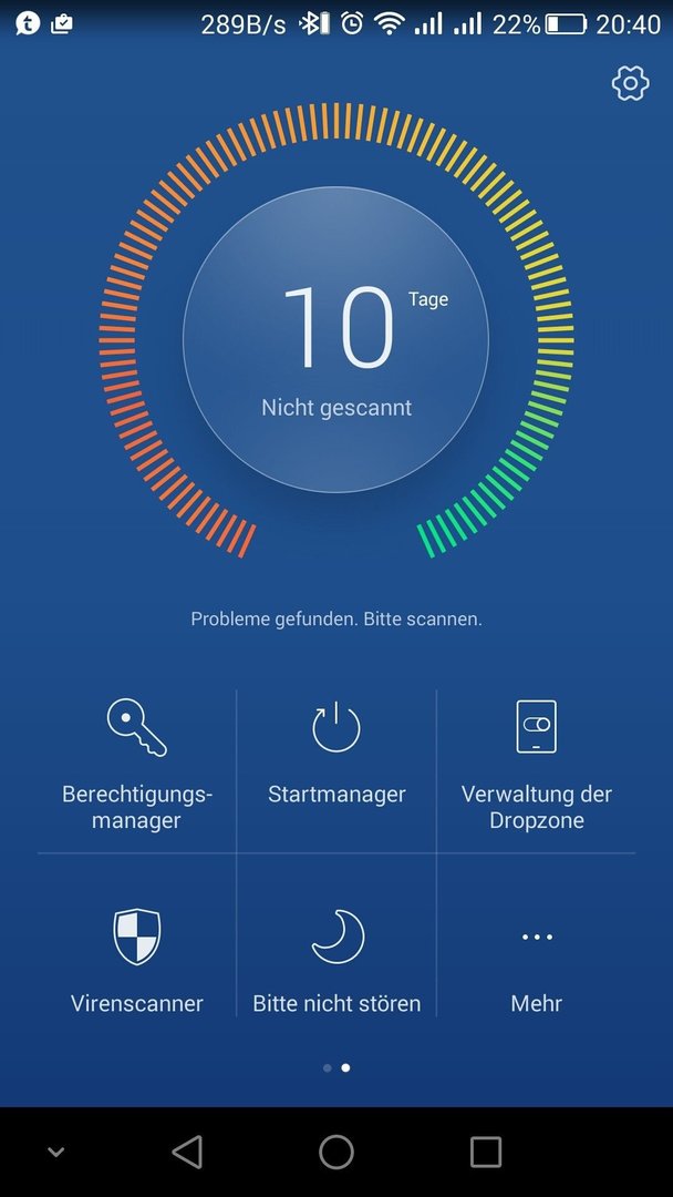

Klar gibt es bei EMUI 3.0 den Startmanager im Telefonmanager, zumindest bei der chinesischen Version (Beta).
Kannst auch im Berechtigungsmanager auf Startmanager klicken oder auch bei den einzelnen Apps in den Einstellungen kannst du den Schieberegler auch auf On bei Startmanager stellen
Das gibt es definitiv nicht bei meinem B370 ROM, ich habe den Startmanager nicht zur Auswahl.
Dito bei b371
