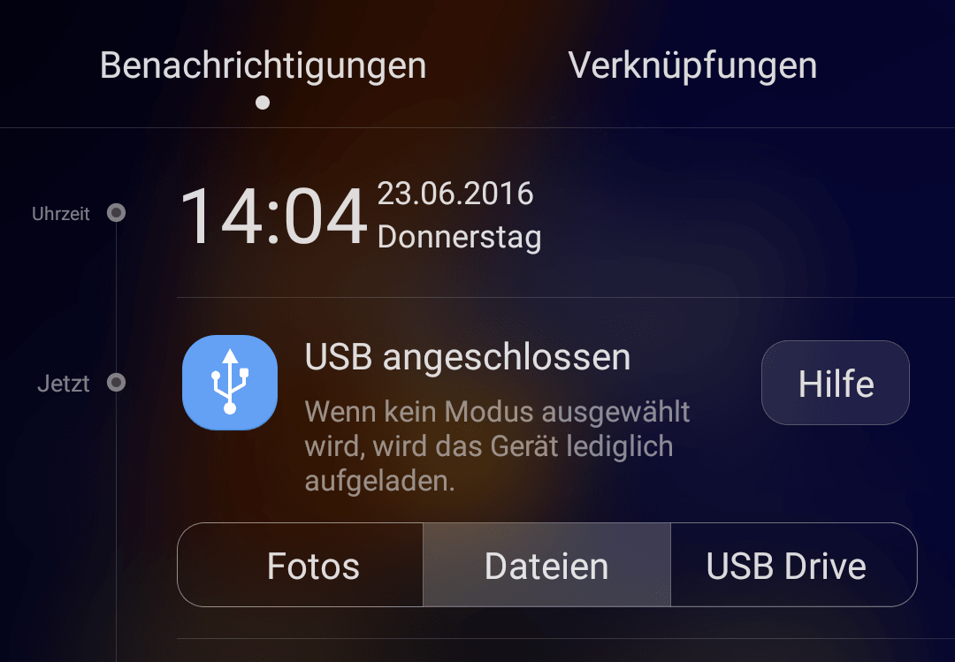

Du kannst dir deinen USB-Verbindungsmodus doch aussuchen.
Wenn ich bei mir ein USB-Kabel verbinde sieht das so aus:
Ja, bei mir auch, aber in jedem dieser Modi tritt das Problem auf, dass sämtliche auf der SD Karte befindlichen Daten verschwunden sind.
Wenn ich daheim mein Handy ans Ladekabel hänge, muss ich da ja auch nichts auswählen, sondern das Telefon wird einfach aufgeladen und genau so bräuchte ich es im Auto auch...
Du kannst den bereits aktivierten Button nochmals betätigen, somit ist keines der 3 Modi aktiviert und es kommt die Meldung das es nur geladen wird
