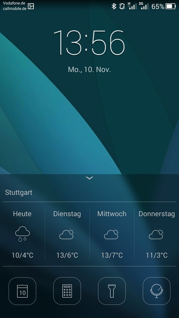

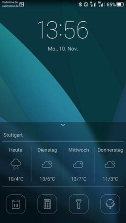

Die chin. Zeichen z.B. im Dialer lassen sich auch unter B307 mit der Editierung der local.prop entfernen. Auch die Wetter App funktioniert dann einwandfrei! :thumbup:
Und trotz PhoneManager habe ich KEINE Push Probleme bisher feststellen können. Ich glaube dem Gerücht aus dem XDA Forum dahingehend nicht..
