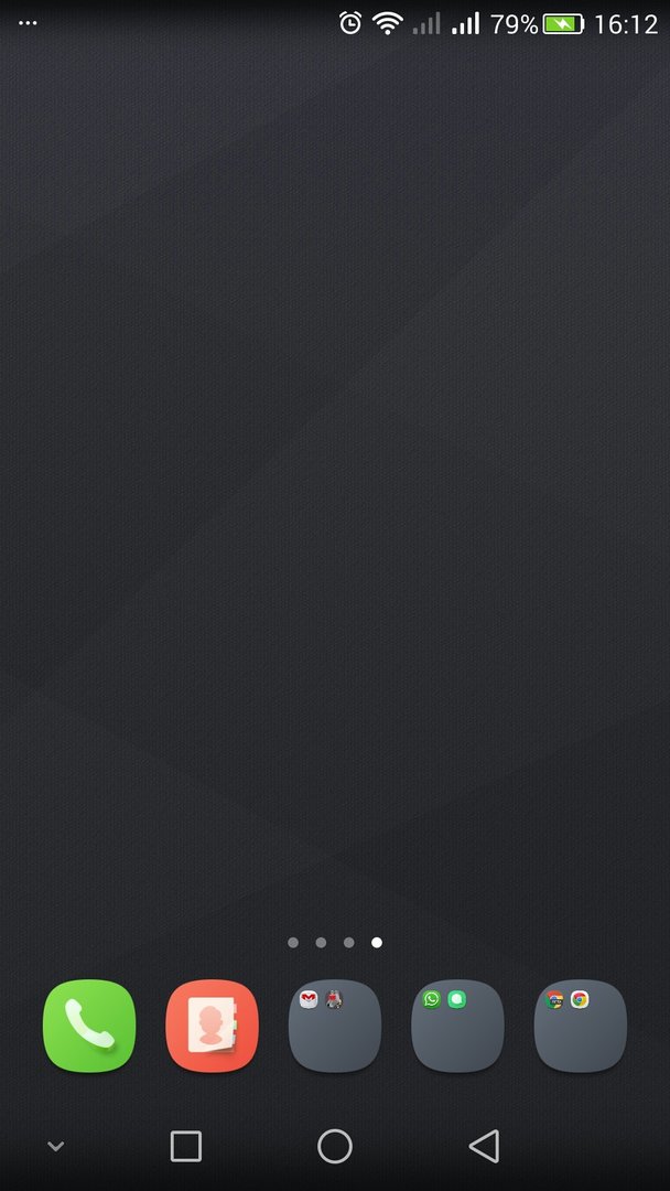

Habe L02 und bin von B307 auf 4.11.16 und direkt Update 4.12.1 umgestiegen.
Einige Sachen sind anders und stören mich:
Die Icons in der Benachrichtigungsleiste werden nicht angezeigt, stattdessen sind da nur 3 Punkte.
Außerdem wird nicht mehr angezeigt, mit welcher Technologie die SIM Karten jeweils verbunden sind, wenn das Honor im WLAN verbunden ist.
In den Einstellungen finde ich auch nichts dazu.
