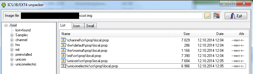

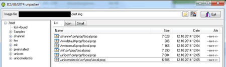

Ich habe gerade keine Firmware als UPDATE.APP zur Hand - du könntest aber mal mit dem HuaweiUpdateExtractor schauen, ob in einem der Images die local.prop enthalten ist.
edit: Den ext4unpacker brauchst du auch noch, hatte ich vergessen.
edit2: Gerade noch eine UPDATE.APP gefunden - in der CUST.IMG sind ein paar local.prop drin, müsstest du also in der entsprechenden Firmware mal durchschauen.

Den Editor kenne ich. Ich habe damit das system.img durchsucht und dort nur die build.prop gefunden. Auch habe ich in einem etwas längeren Verfahren die userdata.img versucht zu durchsuchen und dann letztendlich gefrustet aufgegeben. Mit dem Editor lässt sich das Image nämlich nicht betrachten. Die cust.img habe ich bisher nicht durchsucht. Verdammt. Aber vielen Dank für den Tipp. Da werde ich später mal reinschauen. Wundert mich aber, dass wenn da welche enthalten sind, die dann beim flashen nicht geschrieben werden. Komisch. Ich schaue es mir mal an. Vielen Dank nochmal.
Keine Ahnung, warum die nicht geflasht werden. In dem ext4unpacker kannst du auch suchen, das hast du hoffentlich schon gesehen. :winki:
Ich habe mal einen Screenshot vom Inhalt der CUST.IMG gemacht, keine Ahnung welches dann die richtige Datei ist - reingeguckt habe ich nicht.
