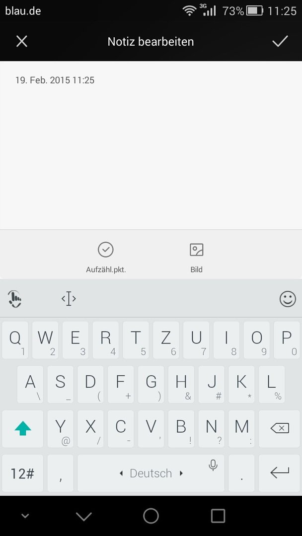

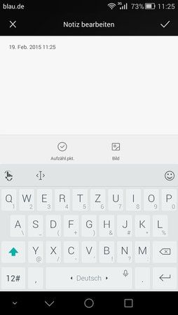

Hab ich gerade ausprobiert, das ändert auch nichts. Mein Problem ist das ich gerne im Editor wie das bei Huawei heißt, eine Schriftliche Notiz erstellen möchte welche ich aber über das mikro auf der eingabetastatur Ansage. Leider ist weder bei der Googletastatur noch bei der Huawei Tastatur das Mikrosympol vorhanden.

Ich habe bei mir die App "TouchPal" (hab ich eh als Standard eingestellt) eingestellt - damit funktioniert es prima :thumbsup:.
Einfach etwas länger auf die Leertaste (inkl. Mikrofonsymbol) und schon kannst du den Text sprechen. Danach öffnet sich ein Fenster mit dem erkannten Text - dort kannst du dir das Richtige aussuchen und das wird dann im Editor übernommen.

Bei mir gibt es diesen Punkt nicht. Einstellungen-Sprache und Tastatur oder Eingabehilfe, aber aber leider keine Spracherkennung. Hab gerade eine andere Tastatur runtergeladen wo das Mirko vorhanden ist wenn ich es aber antippe um zu sprechen kommt da ein großes Mirko das durchgestrichen ist.
