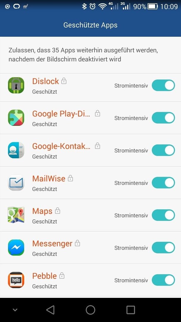

Hallo kubean,
schau mal im Berechtigungsmanager nach Google Play Dienste. Diese sind mit für die Standortbestimmung zuständig und wenn du diese "Schützt" sollte es funktionieren. Zumindest ist das bei mir so. Allerdings nach Geräteneustart ist diese Einstellung wieder weg und muss erneut gesetzt werden.

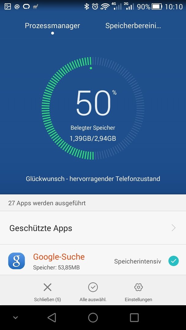

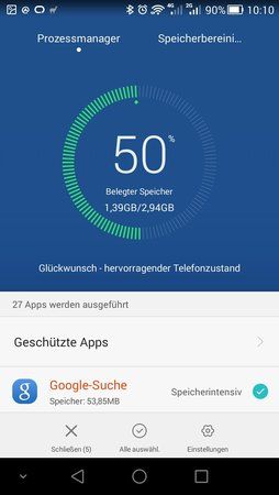

Sollte je nach Version entweder direkt als Menüpunkt in den Einstellungen zu finden sein. "Geschützte Apps" und wenn es da nicht ist über den Telefonmanager - Telefonbeschleuniger - Geschützte Apps. Dort finde ich die google Play Dienste.
