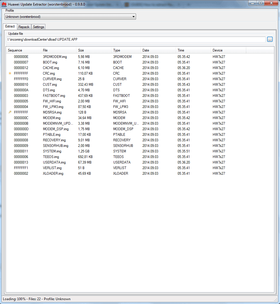

Ich habe die Update.APP (B118SP02 vom H60-L02) auch mal mit dem Huawei-Update-Extractor entpackt, dort ist doch eigentlich das notwendige drin.
Dann sollte man vom PC doch recht einfach die Sachen flashen können, also z. B.

@ Maikel: War deine Update.APP vielleicht beschädigt, also der Download unvollständig? Ich habe extra einen Download-Manager genutzt, um bei Abbrüchen fortsetzen zu können.

Nein der Download war komplett, auch mit Downloadmanager, hat ja sonst kein zweck mit den China-Servern.
Ich habe allerdings das H60-L12 und die momentane aktuelle FW genommen (B118).
Und ja, bei deiner FW ist alles dabei, um Nofalls per Fastboot flashen zu können!
Update: So habe es jetzt hin bekommen mit nem anderen Update Extractor...
Das Update hatte ich zu spät gesehen, ich habe selbst auch nochmal die Firmware vom H60-L12 runtergeladen und dort sind ebenfalls alle nötigen Dateien drin. :smile:
Aber gut, jetzt hast du es ja.
