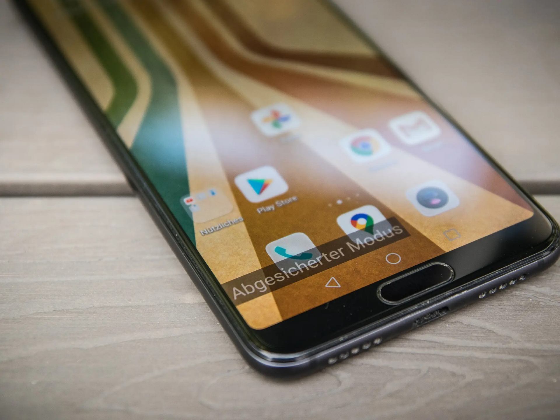

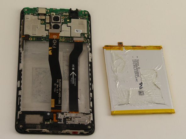

@Johnny91
Zum Öffnen des Honor 6x gibt es reichlich Anleitungen (Teardowns) im Netz. Ein aufgeblähter Akku kann die Platine (Motherboard) nicht beschädigen, da sie nicht unter dem Akku liegt. Ob der Akku defekt ist, lässt sich einfach feststellen, da das 6x auch ohne Akku läuft.
  • Gerät öffnen.
  • Akku abklemmen.
  • Power Taste und Vol.+ zusammen drücken und festhalten.
  • USB Verbindung herstellen.
  • Sobald das Logo erscheint die Powertaste loslassen.
  • Vol.+ solange gedrückt halten, bis das Gerät gestartet ist.
  • Am unteren Bildschirmrand sollte nun "Abgesicherter Modus" stehen.
Viel Erfolg!
Reaktionen: Johnny91, KleinesSinchen und Nightly
