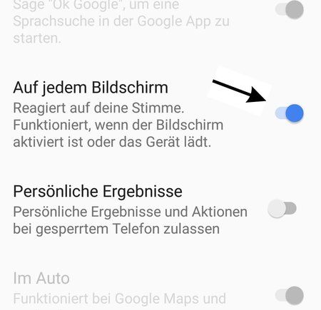

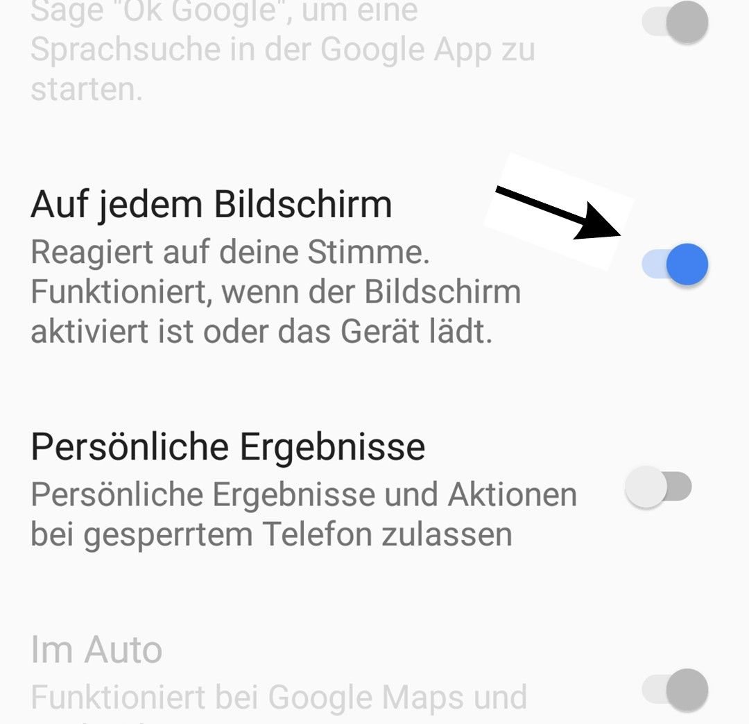

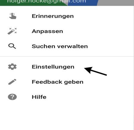

Das Problem hatte ich auch, die Google App-Suche von jedem Bildschirm verursacht dieses Problem, schalte sie aus und das Radio funktioniert.
Reaktionen: Andreas G.

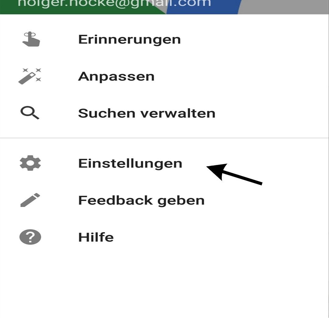

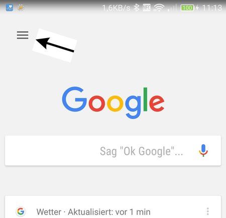

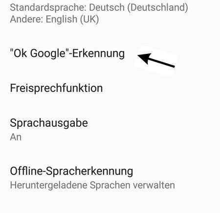

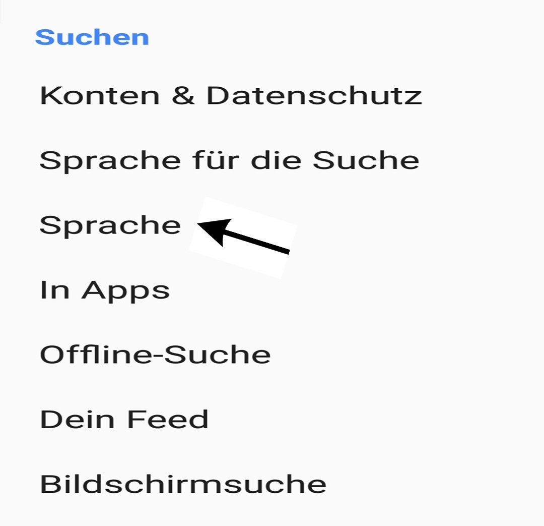

@Holgerkl wie mache ich das mit dem Ausschalten der Google App Suche?
Habe heute mich heute früh wieder versucht Headset eingestöpselt, Radio aktiviert und nach einer Weile lief es wie von selbst, hat nur gefühlte ca. 20 Sekunden gedauert. :confused2:
Drück dir die Daumen!
