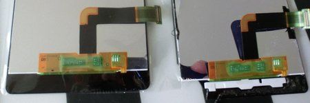

Das muß auf dem neuen Display dran sein und isoliert die Elektronischen Bauteile vor Berührung und somit Kurzschluss.
Bild hier rein exemplarisch (Hier etwas grünlich und nicht wie bei Honor gelb)

Das könnte ich doch theoretisch nachträglich befestigen oder nicht?
Ja, wenn du das alte Display noch hast und es wirklich am neuen fehlen sollte.
Sollte es schon drauf sein, bitte kontrollieren. Wenn es immer noch nicht geht, beim Händler reklamieren.
