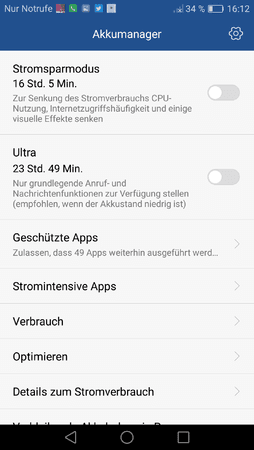

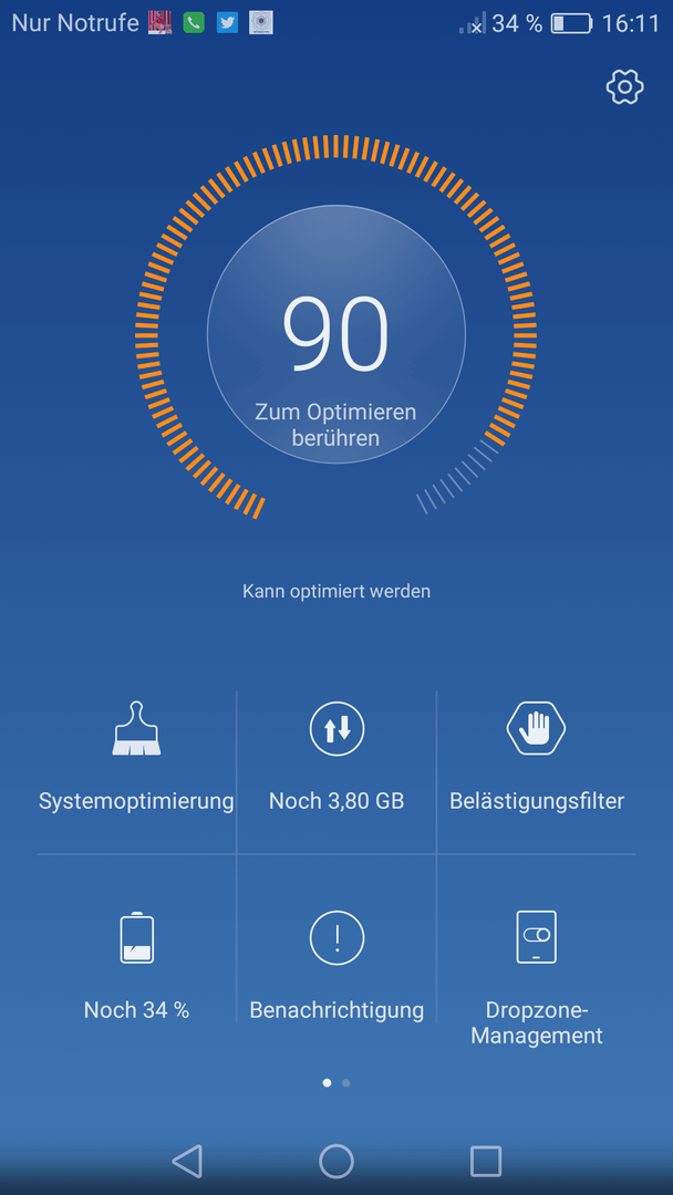

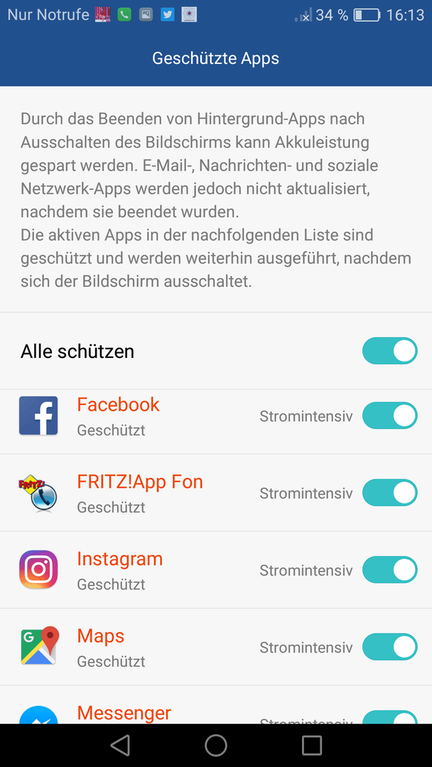

Habe die Nadel im Bytehaufen gefunden. Der Telefonmanager war der Querulant.
Zum nachvollziehen :
ICh habe zuerst den "Telefon Manager" geöffnet, dann den "Akku Manager" geöffnet und dort "geschützte Apps" .
Hier kann man auswählen welche Apps im Hintergrund ihr Unwesen treiben dürfen. An dieser Stelle hatte ich auch schon fleißig rumgefingert, ohne Erfolg. Als gar nichts mehr geht kam ich auf die glorreiche Idee die Option, für alle Apps, zu bedienen, das ist der kleine aller erste Schalter. Und wie von Wunderhand hat sich die festgebrannte Fehlinformation gelöst und alles läuft wie es sich gehört.
[doublepost=1492020634,1492020324][/doublepost]hier noch ein paar Bilder dazu
