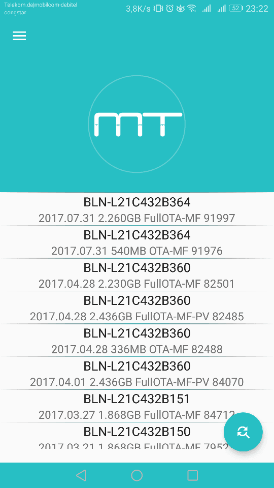

Hab den Firmware Finder installiert. Und der zeigt für mein geliebtes Honor 6x ein Update auf 364 an.
Hat das schon jemand installiert?
Habe es versucht,aber kann nicht installiert werden,weil nicht kompatibel.
Habe dann im XDA Forum gefragt,und das Problem ist das wir Update Datei brauchen mit PV drin,aber in den angebotenen B364 Versionen ist das PV nicht drin in der Bezeichnung.
Der Firmware Finder zeigt die Datei auch als inkompatibel an wenn man es checkt anhand der IMEI.
Man kann das Update zwar komplett runterladen,aber wenn man es installieren will,komt die Meldung das das Update nicht verifiziert ist und die Datei gelöscht wird.

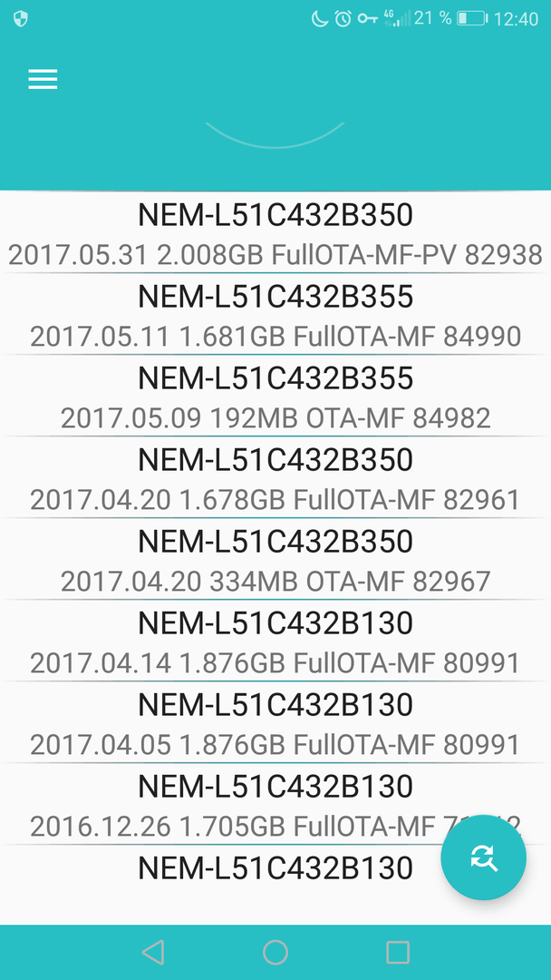

Wäre PV der Grund, dürfte ich auf meinem 5c nicht die aktuelle b355 haben -- siehe Screenshot:
Und warum werden dann alle Versionen ausser die mit PV als inkompatibel angezeigt?
Mittlerweile gibt es ja im Firmware finder ungefähr 4 neuere Firmware Versionen, aber keine ist laut app kompatibel.

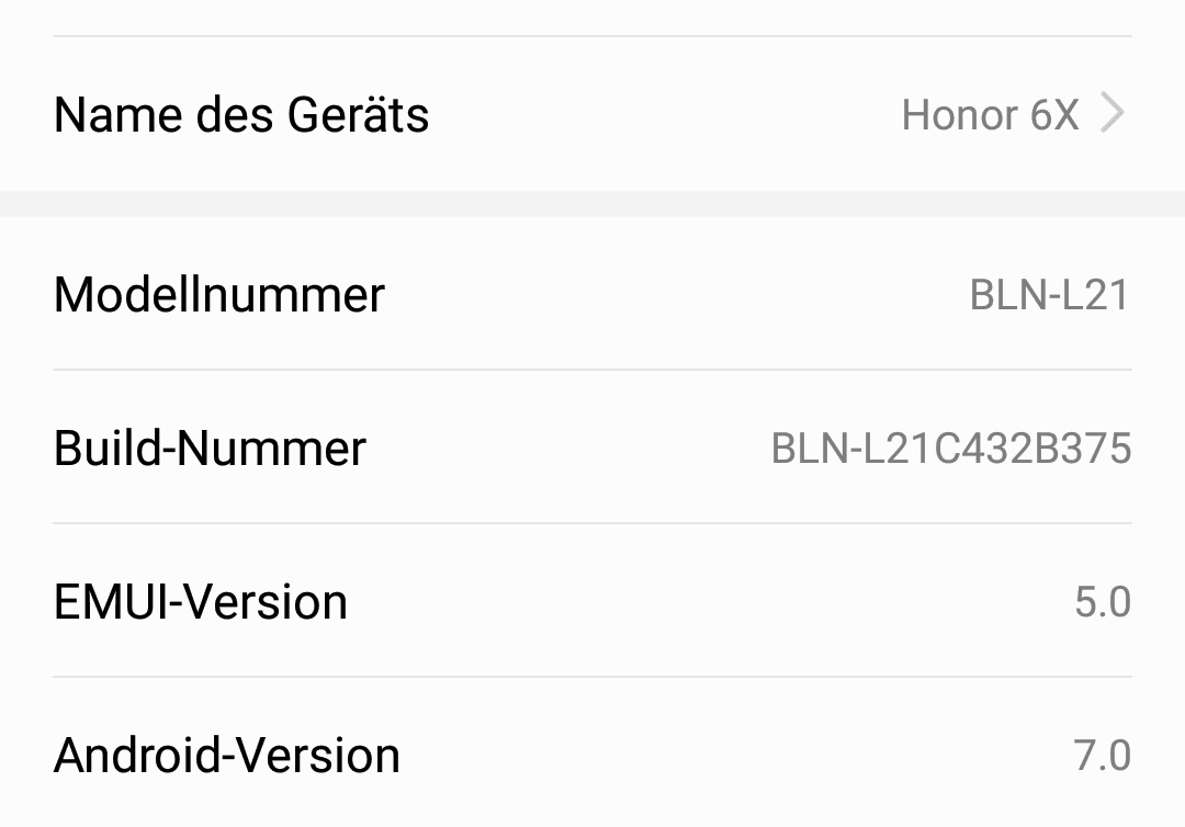

Hast du denn die B375 bei dir installiert?
Ja, brauche ich für das nächste Custom Rom. Für das LX1 habe ich es schon fertig, da die neueste Firmware schon OTA verteilt wird. Für das 6x wird es bis zur OTA der B375 ja noch dauern. Danach kommt schon Android 8. Spätestens Anfang 2018.

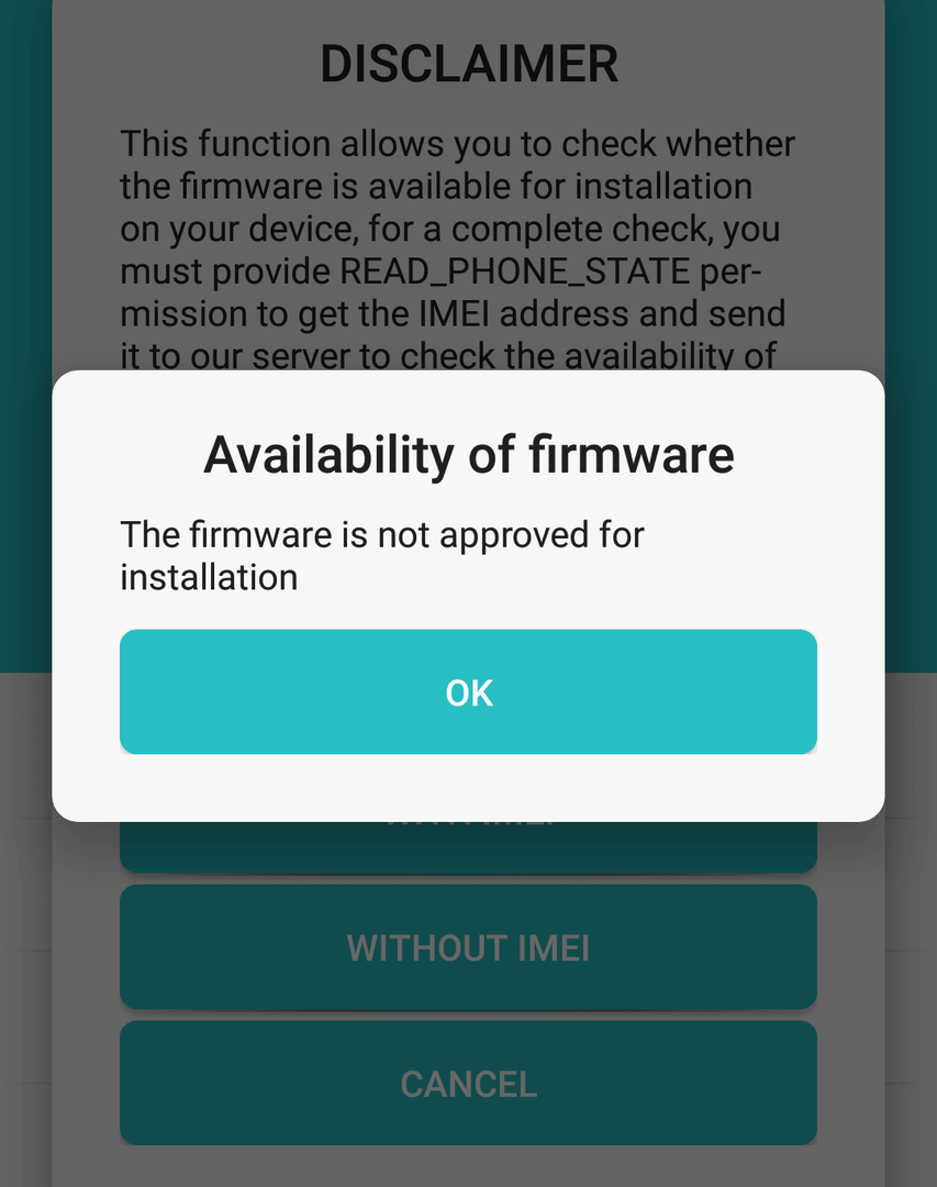

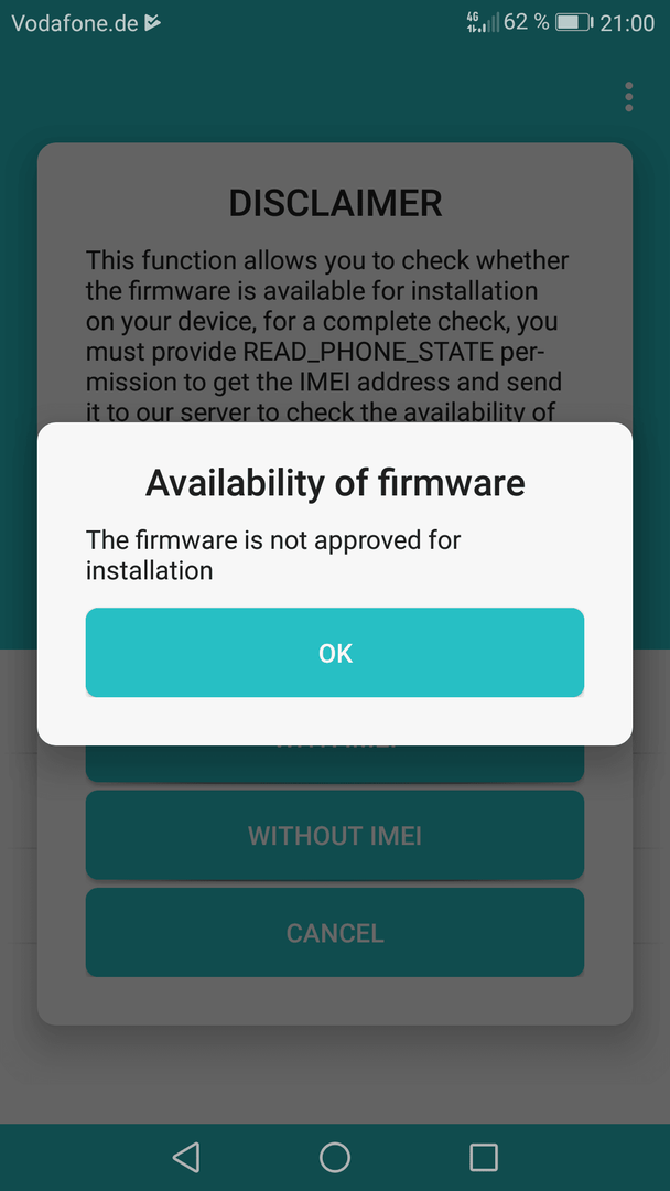

Schaue öfters bei Firmware access, leider kommt da immer die Meldung Firmware is not approved for Installation.
Aber vielleicht kommt ja bald kompatible neue Version.

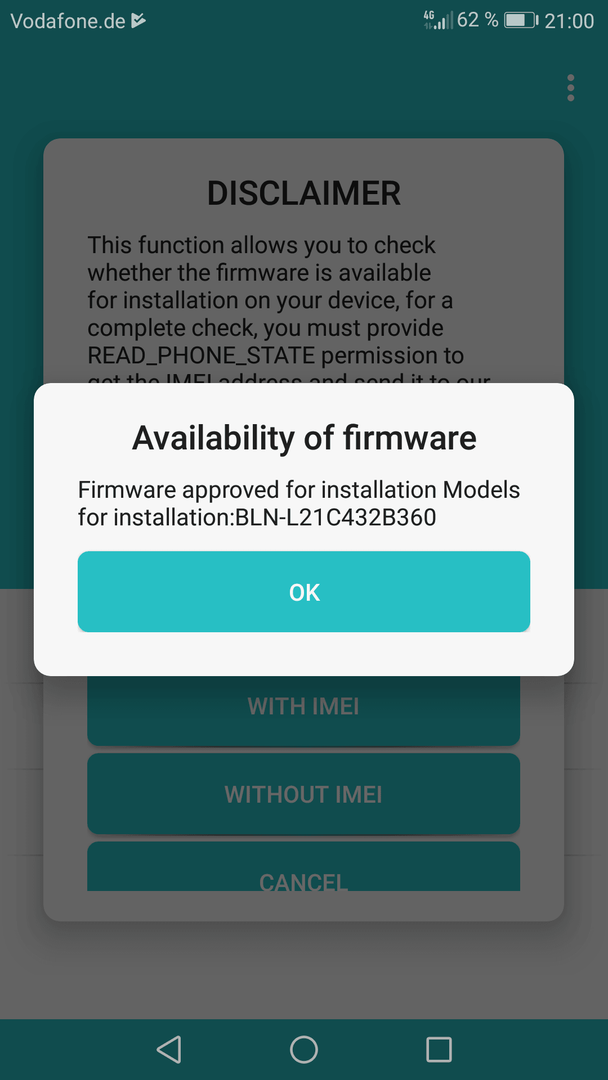

Bei der bei mir installierten Version mit PV hinten (der B360) sagt die app ist kompatibel, bei allen neueren kommt is not approved wie auf meinen Screenshots zu sehen.
