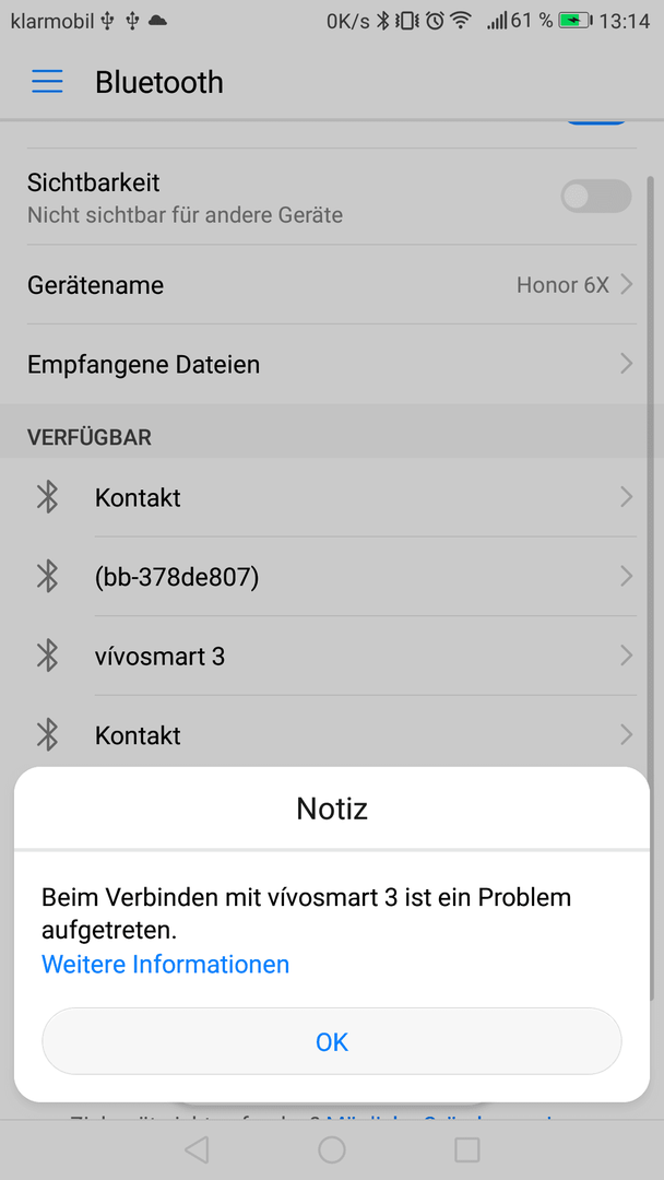

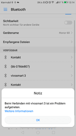

Hallo zusammen, auch ich habe das Problem. Vorher hatte ich ein LG K8 und da hat die Verbindung einwandfrei funktioniert. Ich nutze zwar nicht Vivosmart HR, aber Vivosmart 3.
Jetzt hab ich ein Honor 6X und weder über die Garmin Connect App noch über die Android-Einstellungen ist eine Verbindung möglich. In den Android Logs taucht beim Bluetooth-Kuppeln folgender Fehler auf:
Code:
12-01 13:14:43.513: I/ActivityManager(1249): Displayed com.android.settings/.bluetooth.BluetoothPairingDialog: +180ms
12-01 13:14:44.191: I/BistoWorker(2589): handleCommonBroadcastIntent: android.bluetooth.device.action.ACL_CONNECTED
12-01 13:14:44.204: E/bt_btif(10867): bta_gattc_cache_load: can't open GATT cache file /data/misc/bluetooth/gatt_cache_e0e9d0bf968e for reading, error: Permission denied
12-01 13:14:49.044: I/SendBroadcastPermission(10867): action:android.bluetooth.device.action.BOND_STATE_CHANGED, mPermissionType:0
12-01 13:14:49.051: I/PhoneStatusBarPolicy(1554): updateBluetooth:::setBluetoothBatteryEnable false.
Nach Recherche hab ich bei Stackoverflow was gefunden gehabt (betrifft Android-Entwicklung) und später auf der Garmin Website bei der Bluetooh Smart-Kompatibilität Bluetooth Smart Compatibility de-DE | Garmin | Deutschland die folgende PDF Datei gefunden: http://static.garmincdn.com/gcm/BLE_Android.pdf
In der PDF könnt ihr überprüfen ob euer Smartphone kompatibel mit dem Garmin Gerät ist oder nicht.
@labbi unser Honor 6X ist dort noch nicht aufgelistet.
Honor 6X hat aber Bluetooth Version 4.1 und sollte auch abwärtskompatibel sein. Habe bei Honor angefragt (via Twitter, per E-Mail folgt später noch) und vielleicht hoffentlich löst sich das durch ein baldiges Update. Entweder durch Garmin oder in einer Androidversion.
Dennoch ist das sehr ärgerlich. Wir können alle unsere Fitnesswatches nicht nutzen...
