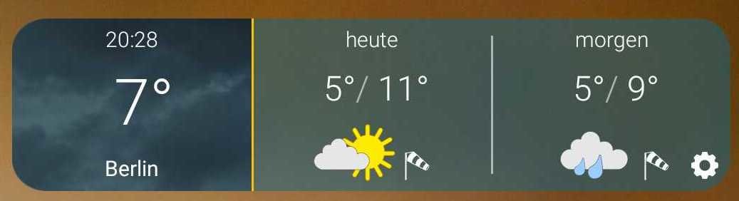

die Wetter Online App hatte ein Update inkl. neuer Widgets, u.a. sollte dabei das schmale, rechteckige Widget eigentlich insgesamt 4 Bereiche darstellen, wie es in den Einstellungen sichtbar ist:

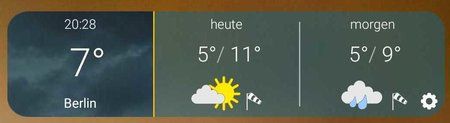

Aber leider werden tatsächlich dann nur 3 Bereiche angezeigt:
Kann man da noch irgendwas in den Tiefen der Einstellungen verändern, oder woran liegt sowas?

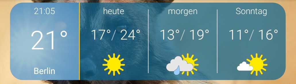

Auf einem alten ZTE mit kleinerem Display und nicht mal Full HD Auflösung werden übrigens die 4 Bereiche dargestellt.
