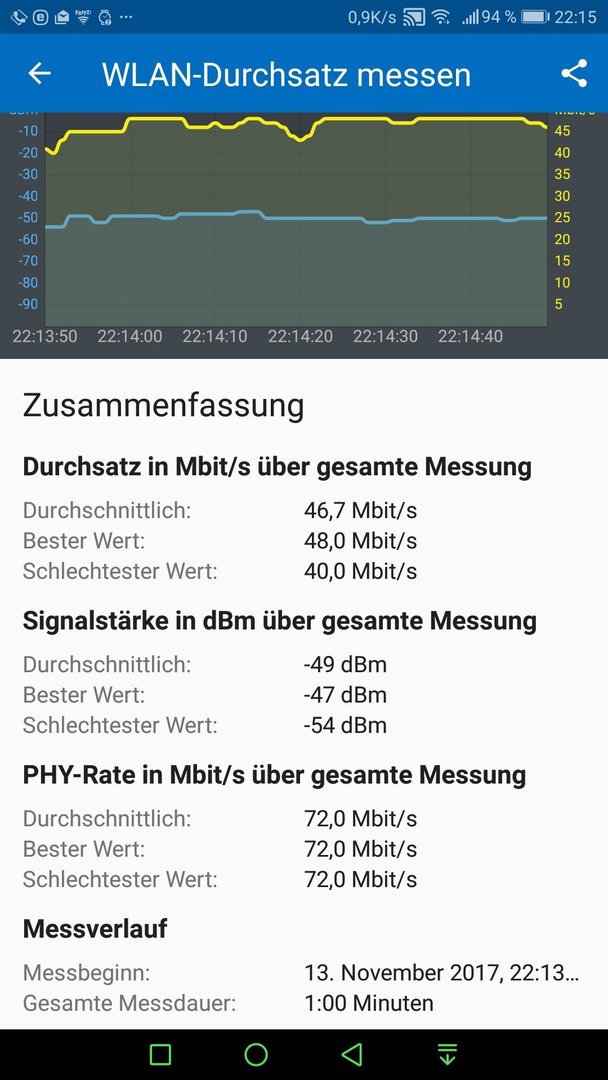

@Cimba Moin
schein's recht zu haben.
Hier mal zwei Messungen mit der App 'Fritz Wlan'
Mal mit BT, mal ohne.
Abstand zur Fritzbox ca. 3m freie Sicht.
Reaktionen: Cimba und BitBiter
Jo kann ich auch bestätigen. Ohne BT 97 Mbit mit um die 30 Mbit. Denke liegt daran wie es angebunden ist. Beim raspi pi gibt es ein ähnliches Problem da alles, ich glaub wlan und lan bzw. UsB, über den selben Controller läuft.
