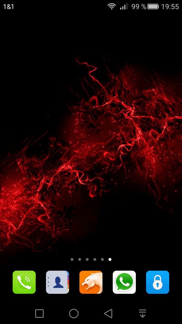

Ich habe heute nach dem laden diesen hellen Rand auf dem Bildschirm.
Das wird ja lustig mit der reklamierung bei vmall.
Leider auf dem Bild nicht zu erkennen. Ich habe um den ganzen Bildschirmrand einen hellen Streifen.
Wenn das Display einen Fehler hat, sieht man es nicht auf einem Screenshot. :thumbsup::thumbsup::thumbsup:
Du weißt schon, dass man bei einem Screenshot keine Display Fehler erkennt? ;-)

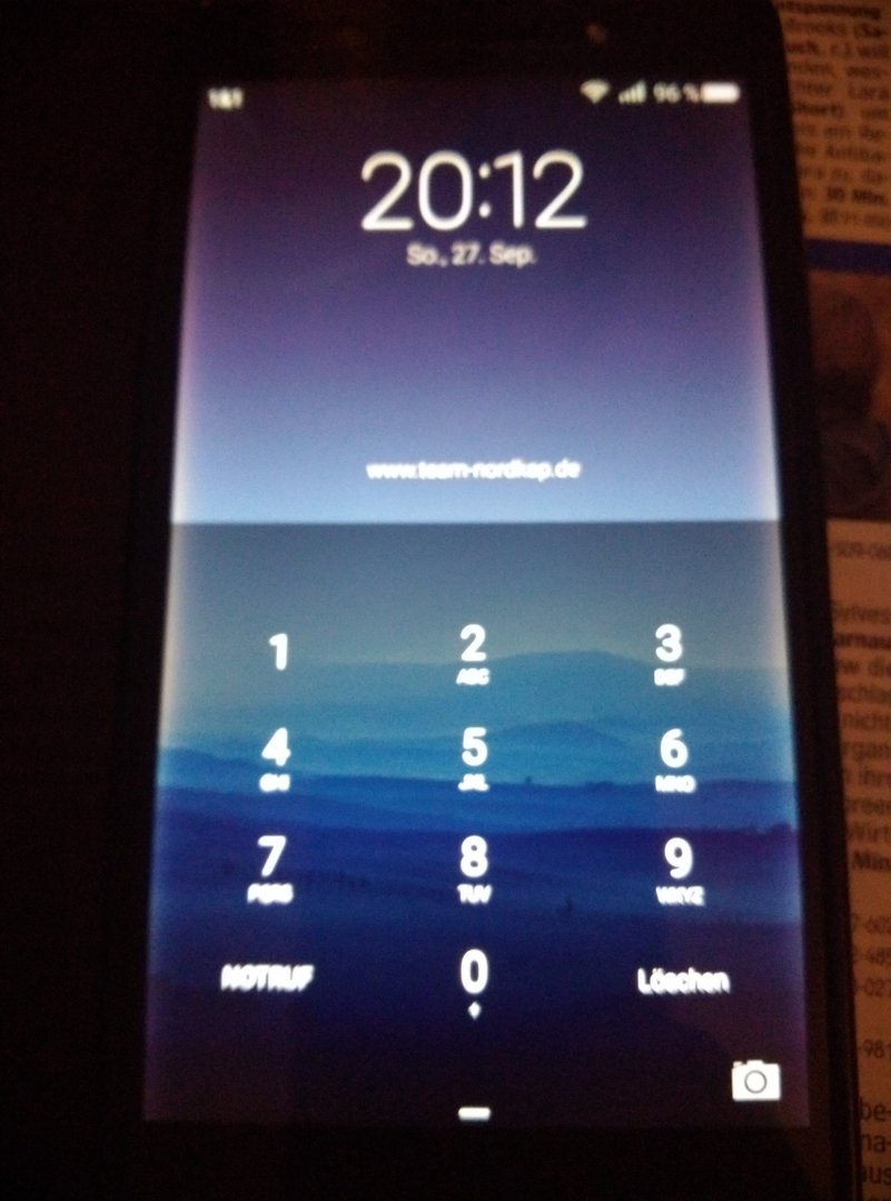

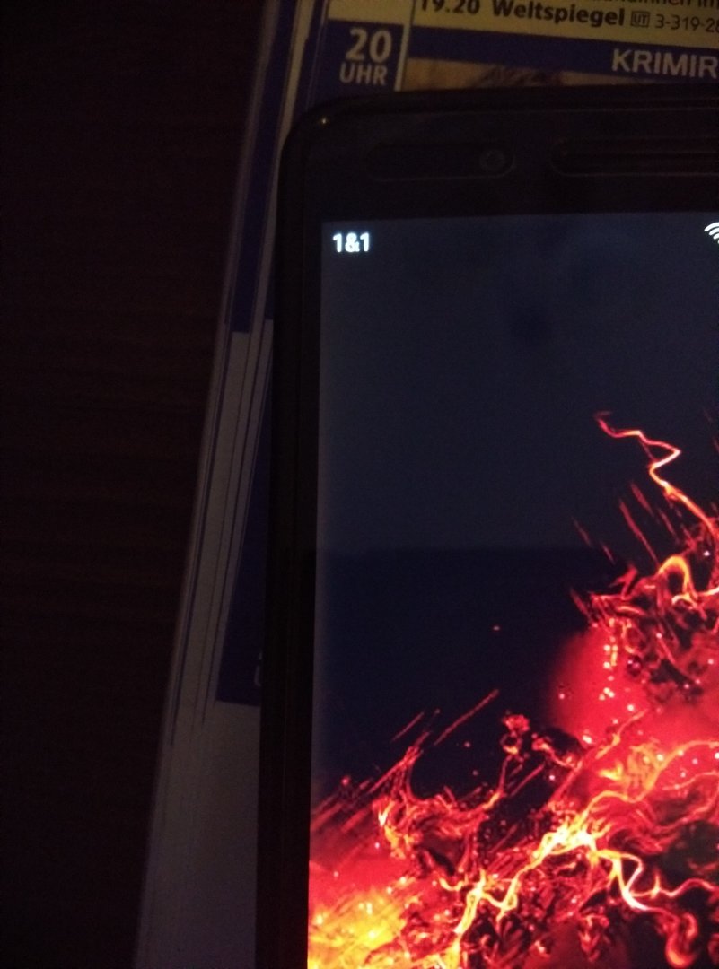

Dann vielleicht hier zu erkennen.
Jo, stellt sich die Frage, ob vmall / Honor meint, dass so etwas noch im Rahmen ist, oder ob die da so kulant sind.
Auf jeden Fall halt kontaktieren.
Ne, also das würde ich sofort reklamieren! Das ist ja ziemlich heftig, mit den hellen Stellen am Rand. Das habe ich nicht mal ansatzweise!
also das geht gar nicht. Eindeutig ein Montagsgerät. Da würde ich auf Austausch bestehen oder die 14 tägige Widerrufsmöglichkeit in Betracht ziehen.
