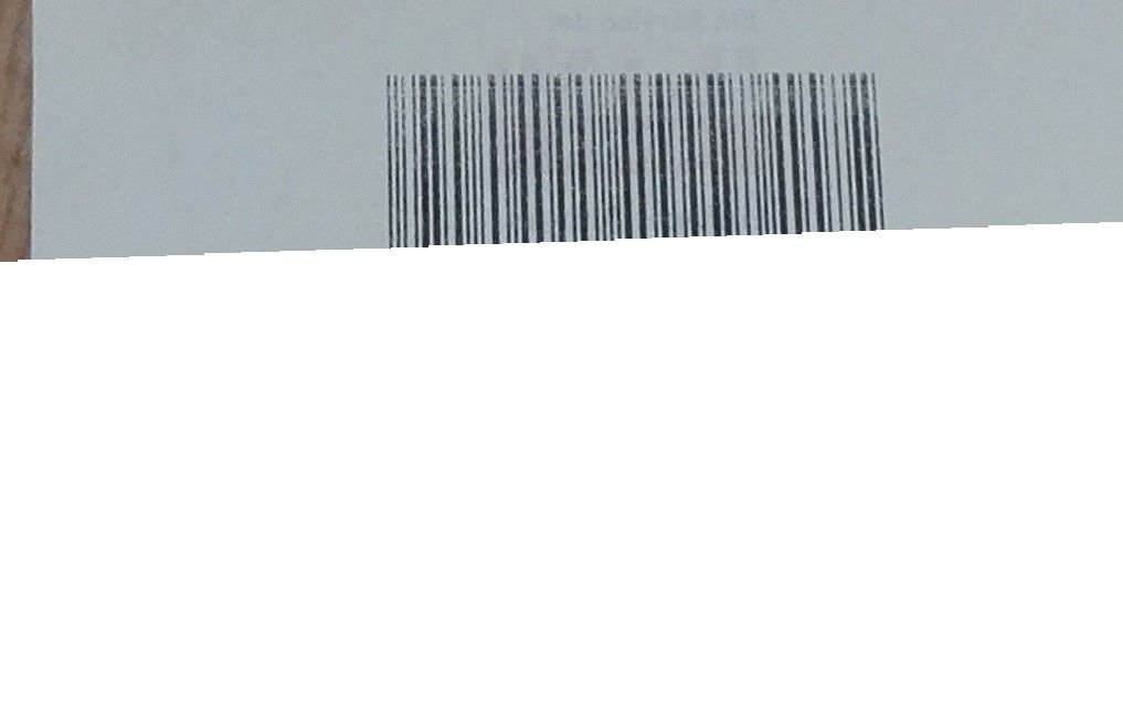

Ich habe bei vielen Dokumenten Scans das Problem, dass er beim Endergebnis so einen komischen weißen Balken hinzufügt :huh:. Also kein Dokumentenrand sondern er schneidet das Dokument irgendwo ab und der Rest ist dann einfach weiß. Hab mal ein Beispiel angehängt.
Man kann ja den Zuschnitt nahcträglich noch verändern, aber da passt soweit alles..?!?
Genau dieses Problem muss ich ebenfalls feststellen.
Es wird sauber der Rand vom Dokument erkannt, das Endergebnis ist theoretisch auch sauber von Abmaßen aber es wird ein Teil vom Dokument "zensiert".
Eben beim reproduzieren des Problems, habe ich aber folgendes festgestellt: wenn man den Automatik-Modus deaktiviert muss man zwar per Hand selber auslösen aber das Dokument wird dann korrekt zugeschnitten. Doch nicht immer
Habe ich auch und keine Lösung. Deswegen habe ich mir eine professionelle App gekauft.
