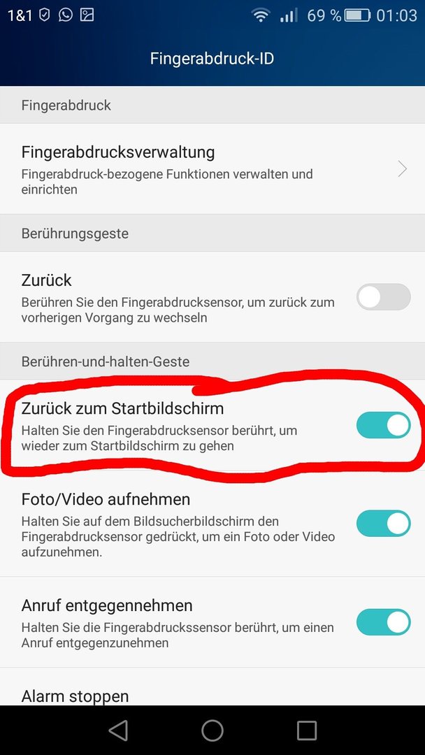

Mir ist aufgefallen, dass ich u.a. bei Benutzung des EMUI-Default-Browsers nicht über langes Berühren des Fingerabdrucksensors zurück zum Homescreen gelange, obwohl ich das in den Einstellungen so konfiguriert habe (siehe Screenshot). Bei den meisten anderen Apps funktioniert diese Funktion ohne Probleme.
Jemand eine Idee, woran das liegen könnte?
