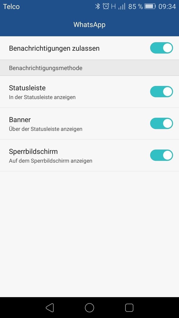

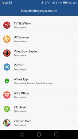

Wenn ihr die Benachrichtigung auf dem Sperrbildschirm haben wollt, musst ihr es bei Huawei und Honor manuell unter Einstellungen / Benachrichtigungszentrum aktivieren.
So sieht es bei meinem P8 aus. Und bei mir funktionieren die Benachrichtigungen auf dem Sperrbildschirm (Benutze als Sperrbildschirm "Magazin" ; einstellbar z. B. Unter "Design")

Geht es auch bei allen Apps bei dir ? Also Whatsapp usw ? Bei meiner freundin die derzeit noch das P8 Lite hat funktioniert es mit keiner dieser Einstellungen, egal welchen Lockscreen man nimmt oder was man bei den Apps einstellt.
Bei mir funktioniert das auf dem P8 ebenfalls nach der vom burner beschriebenen Art und Weise. Auch mit Whatsapp.

@dadonali
Ja, bei allen Apps, die ich nutze, auch bei WhatsApp (siehe meine Screenshots beim vorletzten Post)
