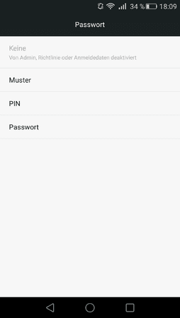

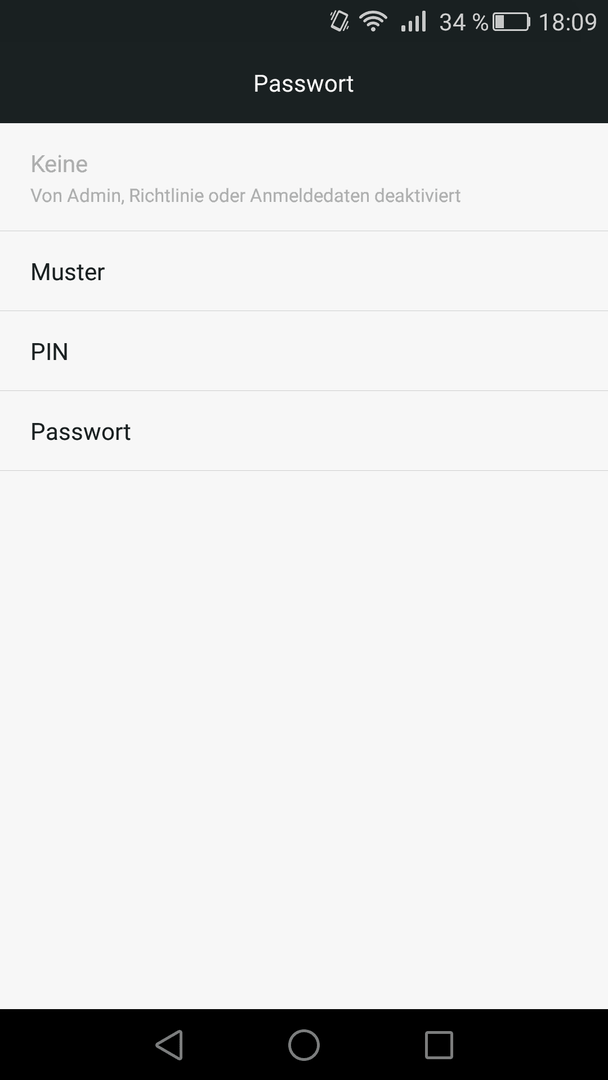

Wenn wir schon dabei sind: Warum kann ich eigentlich als Passwort nicht "keines" auswählen?

Moinsen,
unter Einstellungen -> Sicherheit -> Anmeldedaten löschen. Dann klappt es wieder mit "Kein Passwort"
Danach kannst du natürlich wieder eins einrichten ;)

Danke.
Hab es auch grad gefunden. Wusste nicht mehr wo es versteckt war.
