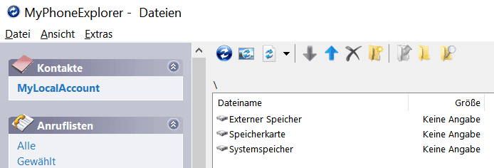

Zu Option 2:
Auch das funktioniert bei mir einwandfrei:
Ob Du bei dieser Ansicht neben Systemspeicher und Speicherkarte auch den externen Speicher angezeigt bekommst hängt ganz wesentlich davon ab, wie Du die SD-Karte formatiert hast (muss unter MM neu formatiert werden, damit die Karte eine eindeutige ID erhält) und ob Du evtl. den Speicher der SD-Karte dem Phone-Speicher zugeordnet hast.
