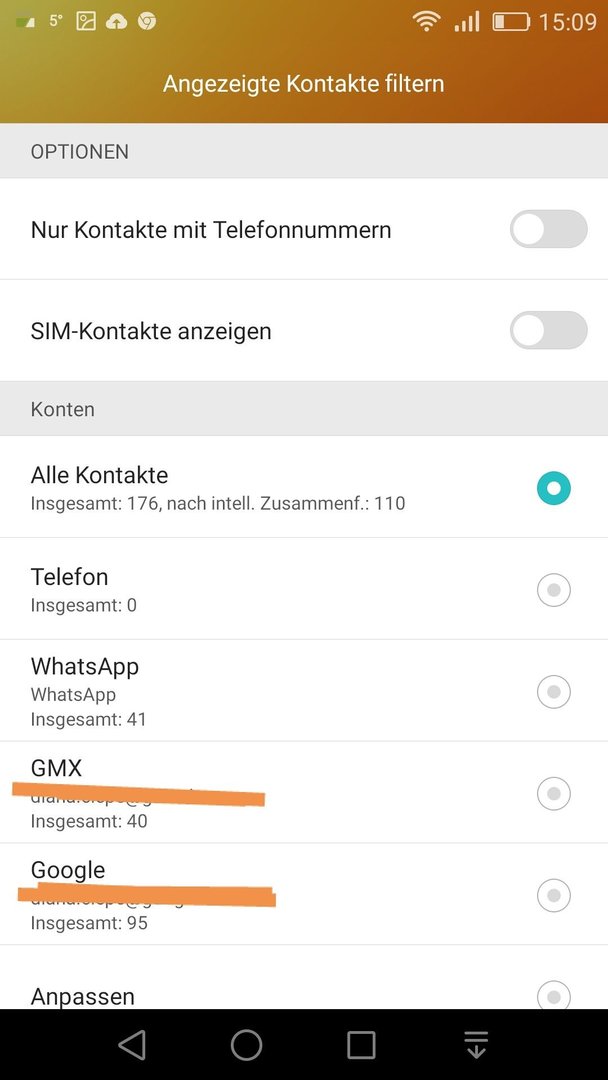

mein Honor 7 ärgert mich etwas.
Das Problem hängt höchstwahrscheinlich mit meinem update auf B180 zusammen.
Ich habe 0 Kontakte auf dem Telefon, das heißt, ich verwalte alle meine Kontakte über google.
Synchronisation der Kontakte ist an.
Zusätzlich noch 40 WhatsApp - Kontakte.
Seit dem Update fehlen diverse Kontakte komplett in der Honor 7 - Kontakte - Anzeige, bei anderen fehlt einer der Nummern (entweder mobil oder Festnetz). Das liegt vermutlich daran, dass das Honor 7 die "intelligent zusammengeführt" hat.... Grrrrr... (siehe Screenshot).
Unter Google habe ich z. B.
Kontakt 1: Schwiegermonster mobil
Kontakt 2: Schwiegermonster Festnetz
Honor 7 macht daraus : Schwiegermonster und zeigt NUR die mobil-Nr an.
Wie kriege ich wieder ALLE google-Kontakte mit ALLEN Nummern angezeigt?

Nur aus reiner Neugier, weil ich das gerne nachvollziehen möchte:
Auf dein Screenshot steht "Zusammenf: 110"
Klingt für mich nach Zusammenfassung.
Was steht denn da jetzt bei dir bei alle Kontakte?
Hallo TylonHH,
ich würde es auch gerne verstehen... :glare:
Die unter "alle Kontakte" angegebene Zahl im Honor 7 (also die 176) wäre absolut korrekt gewesen. Auf die konnte ich aber nicht zugreifen, sondern nur auf die 110 der sogenannten "intelligenten Zusammenfassung". In den Einstellungen war kein Filter gesetzt, das habe ich überprüft. Auch habe ich nirgendwo einen Punkt gefunden, die "intelligente Zusammenfassung" auszuschalten.
Dieser sind nicht nur ähnlich klingende Kontakte zum Opfer gefallen (also Schwiegermama Festnetz / Schwiegermama mobil), sondern viele haben einfach komplett gefehlt. Ein System konnte ich nicht erkennen.
Ich meine "intelligente Zusammenfassung" vor dem Update nie gesehen zu haben.
Interessant wäre zu wissen, was das System dabei macht.

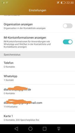

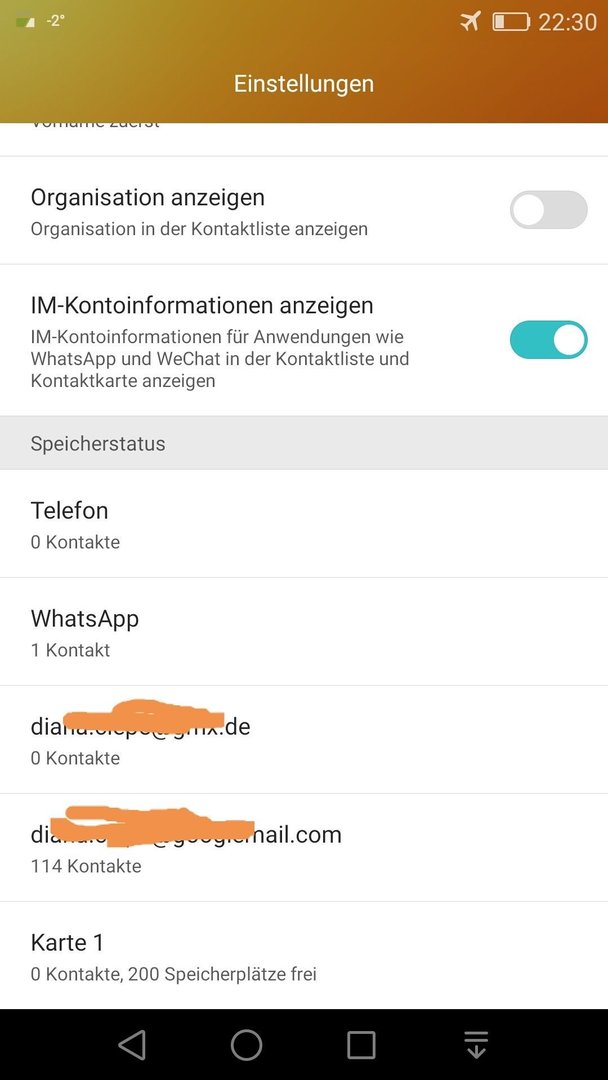

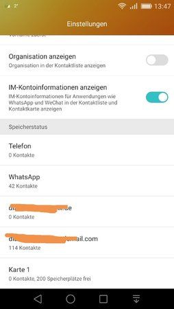

Nachdem ich dann Tabula rasa gemacht habe (wie oben unter "Problem behoben" geschrieben), werden die Google - Kontakte korrekt angezeigt:
- Telefon: 0 Kontakte
- Google: 114 Kontakte
Siehe angehängter Screenshot.
Allerdings werden die WhatsApp - Kontakte hier nicht mehr angezeigt, sind aber vorhanden. Damit kann ich aber leben, man kann nicht alles haben :razz:

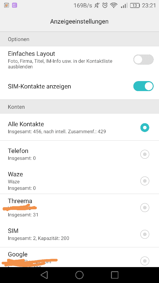

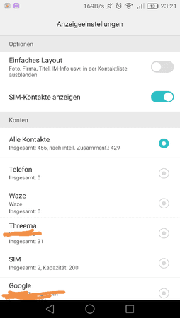

Ich habe gerade mal bei mir geschaut (B320) [emoji33]
@TylonHH: oh, Du hast die "intelligente-was-auch-immer" also auch?!
Na, fragst Du Dich jetzt gerade auch, wo die (456 - 429) fehlenden Kontakte wohl stecken? :biggrin:

Sind die Synchronisationen in den Konten aktiviert?
Ist der Punkt "IM-Kontoinformationen anzeigen" in den Einstellungen der Kontakte-App aktiviert?

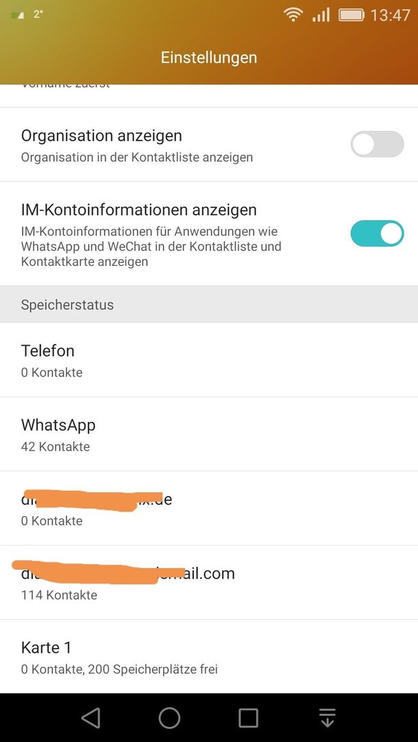

Leute, ich bin glücklich!
WhatsApp-Konto rausgeschmissen, wieder eingefügt, neu synchronisiert--> alles da!
Synchronisation war immer für alle Konten an, aber irgendwie hat die nicht gezogen. Auch nicht, wenn ich sie manuell nochmal angestoßen habe.
@Mathens: ja, der Punkt "IM-Kontoinformationen anzeigen" war immer aktiv. In WhatsApp war die Anzeige der Kontakte auch korrekt.
