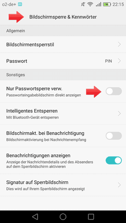

Warum nutzt du nicht "nur Passwortsperre verwenden" in "Einstellungen -> Bildschirmsperre & Kennwörter"?
Dann ist der EMUI Lockscreen deaktiviert, du kannst einen anderen Lockscreen (ohne Passwort) vorschalten, und die Sicherheitsfunktion von EMUI nutzen.

Du meinste Einstellungen => Bildschirmsperre & Kennwörter => Passwort => Passwort?
Sieht aus, als würde es funktionieren.
Du bist mein Retter! Danke :)
