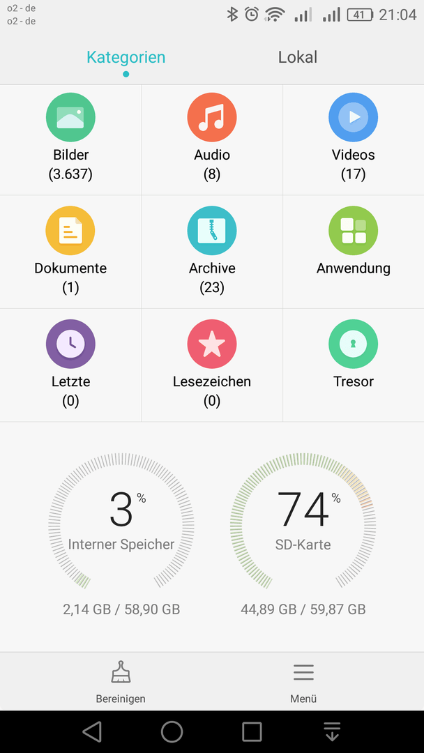

Schade, wollte mal probieren, ob das dann das System wirklich ausbremmst, wie vermutet. Aber über Umwege...
Reaktionen: DREAM8505, voyi1994, Fulano und eine weitere Person
Wird den dein (interner) Speicher korrekt mit 16GB bzw 11 GB angegeben, nach der Methode?
Hier solles ja unter Umständen zu Problemen kommen.

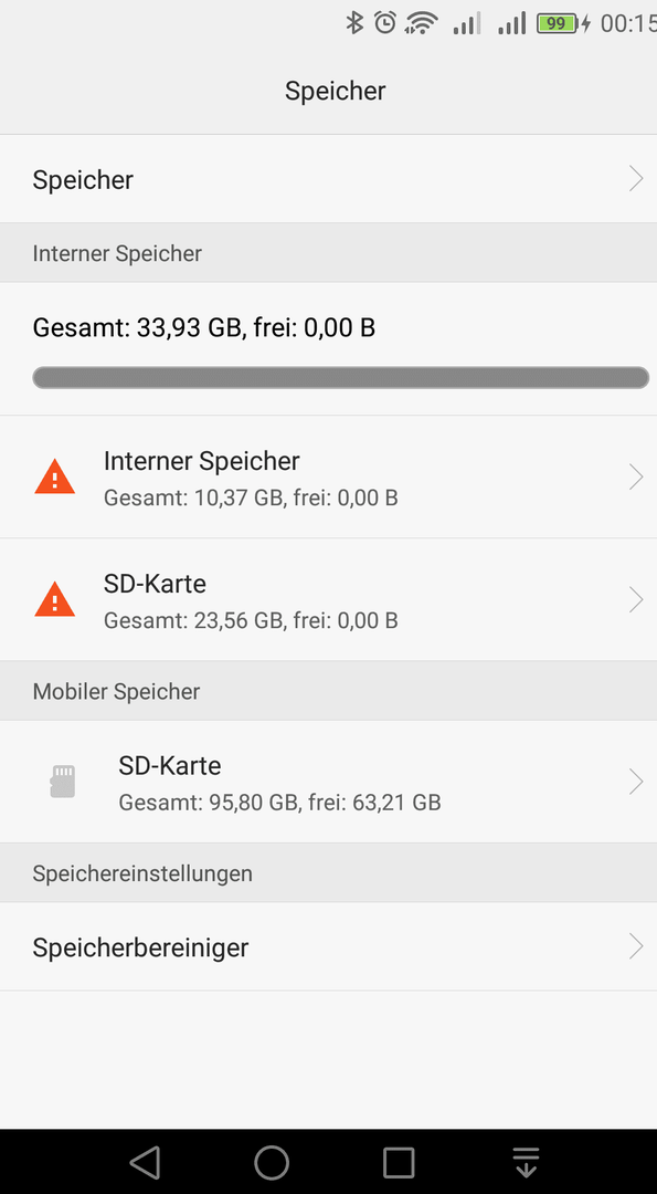

Es werden beide (der tatsächliche Interne Speicher mit 10.37 GB und der partitionierte SD Speicher) addiert als Interner Speicher angegeben. Allerdings steht da, dass 0 GB frei sind, was aber nicht stimmt, wie man oben im Bild sehen kann. Ich habe testweise mehrere Spiele (mit mehreren GB) und Amazon Prime Filme offline dort gespeichert, die ansonsten die original Kapazität gesprengt hätten. Habe die Aufteilung der 128 GB MicroSD noch einmal verändert und jetzt nur noch 20 % für den Internen Speicher in Verwendung - reicht für mich aus.

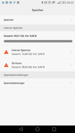

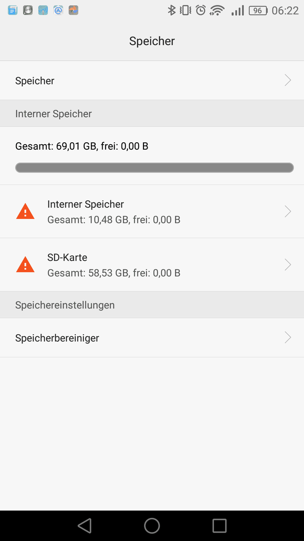

ich habe nach der Anleitung meine Karte partioniert und auch ins System eingebunden und der Speicher wird mir wie auf dem Bild angezeigt. Hinzu kommen ständige Meldungen dass der Speicher knapp wird. Was hab ich denn falsch gemacht?
Joschi71 schrieb:
Hallo Zusammen,
hab das selbe Problem. Weiß jemand was dazu?
