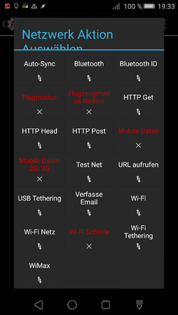

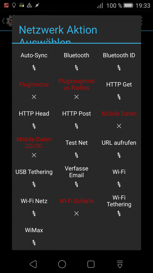

anbei mal der Einstellbildschirm von Tasker. Die roten Dinge sind ohne root auf dem H7 leider nicht möglich!

Dem muss ich zustimmen.
„Could not mobile data network. Toggling mobile data requires root starting with Android 5.“
