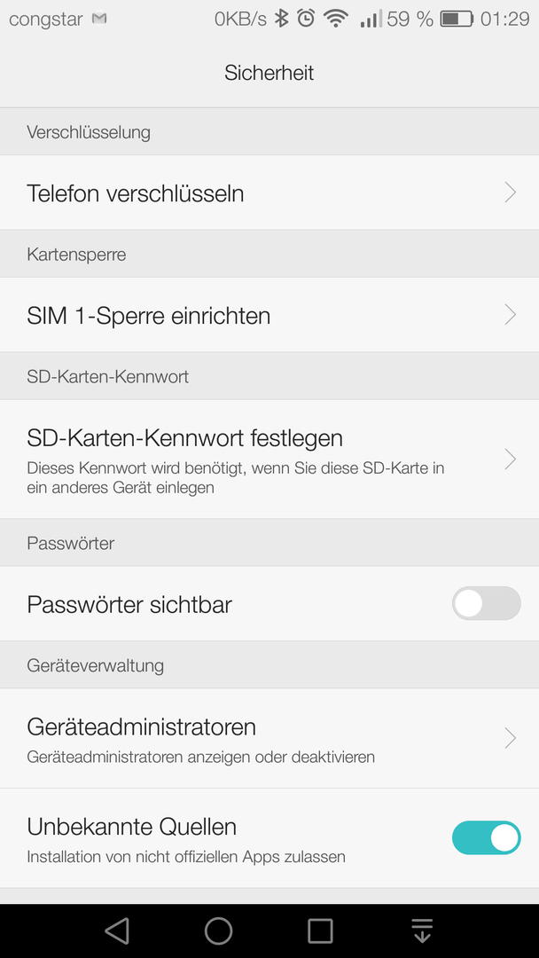

B371: Einstellungen > Erweiterte Einstellungen > Sicherheit
Eigentlich hab ich B371:
Aber der Menüpunkt ist weg:

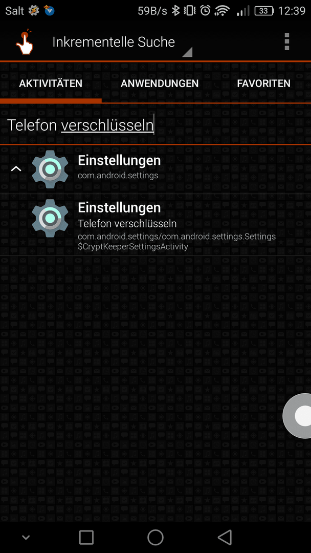

Es gibt noch die Möglichkeit mit QuickShortcutMaker den Menüpunkt zu öffnen.
Einfach in der App unter Aktivitäten nach dem Keyword "Telefon verschlüsseln" suchen, dann die gefunde Aktivität öffnen und mit einem Klick auf Versuchen öffnet sich der gesuchte Menüpunkt.
