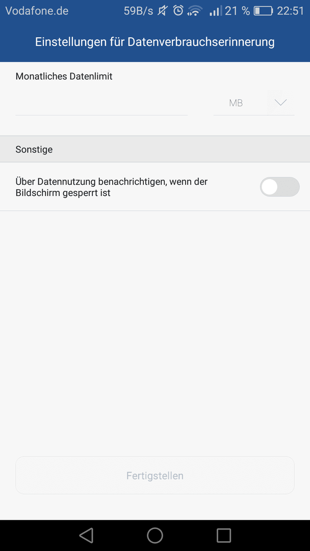

Hallo Leute,
bei meinen Honor 7 habe ich bevor ich auf Android 6 geupdatet habe die Netzwerkgeschwindigkeit mir anzeigen lassen in der Statusleiste. Nach dem Update auf Android 6 kann ich diese Funktion nun nicht mehr deaktivieren. Es wird mir immer angezeigt wieviel ich im Moment verbrauche. Was kann ich tun?
LG
Datenverkehrsmanager > Einstellungen für Datenverbrauchserinnerung > Netzwerkgeschwindigkeit anzeigen.
Leider etwas versteckt, aber immer noch vorhanden

Also bei mir ist da nur was bei gesperrten Display... Meine ja das bei mir in der Statusleiste wie du vielleicht siehst
[doublepost=1460321699,1460321601][/doublepost]Habe es hinbekommen musste das erst aktivieren und dann kam das..
Vielen Dank dir!

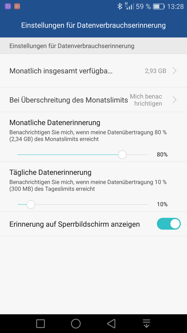

[doublepost=1460374439,1460373812][/doublepost]Screenshot
Außerdem, vermisse ich es einstellen zu können ab wann im Monat man neue Volumen hat.
Bei 1&1 ist es immer ab dem 22. und nicht zum 1.
So hilft dieses Menu herzlich wenig.

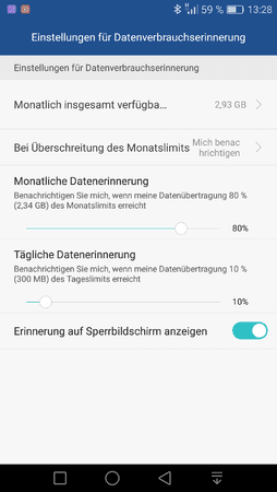

Bei denjenigen, die die Option nicht in den Einstellungen haben.
Versucht mal folgendes:
Bei "Monatlich insgesamt verfügb..." irgendein Datenvolumen eingetragen. Danach sollte der Schalter für die Netzwerkgeschwindigkeit erscheinen ;)
Das habe ich, so wie schon oben erwähnt, gemacht. Danach erhalte ich wirklich mehr Optionen (Screenshot oben),aber nicht den Regler für die Anzeige der Geschwindigkeit.
Habe 3GB eingetragen,und im Screenshot sieht man, dass er dann 0,3 direkt abgezogen hat.
