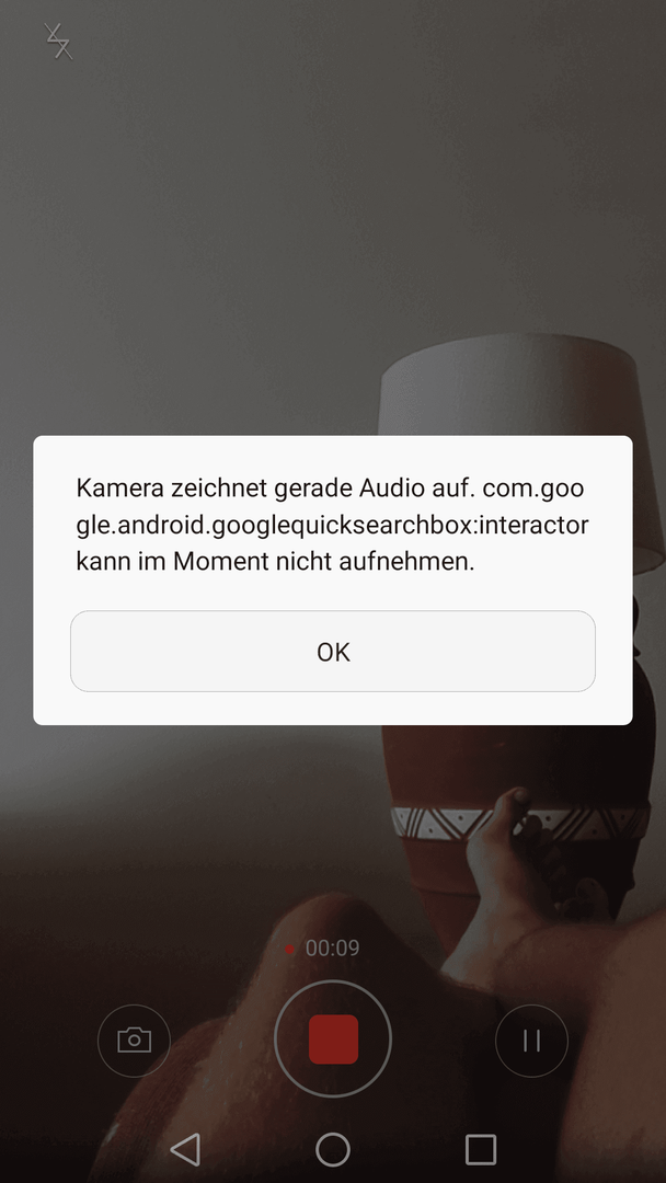

Hallo Zusammen,
Seit ca 1 Woche macht mein Handy leichte Probleme. Habe das Telefon seit 5 Monaten und es läuft schon lange auf Android 6. Seit einer Woche gibt es leider nun das Problem, dass bei Videoaufnahmen bzw. Videotelefonie die Fehlermeldung in dem von mir angehängten Screenshot kommt. Da ich momentan auf Reisen bin und keinen PC zu Verfügung habe, würde ich das ganze nach Möglichkeit ohne reset lösen. Kennt jemand das Problem?
Vielen Dank im voraus.
Habe die Lösung relativ schnell und einfach selbst gefunden (Thema wohl etwas vorschnell erstellt). Lag daran, dass "Ok Google" auf "jedem Bildschirm" aktiviert war. Hat vorher immer wunderbar funktioniert muss wohl durch ein Update nun zu Problemen führen.

Danke! Ich hatte die Probleme mit der SoundHound-App. Nach deaktivieren der Ok-Google-Erkennung funktioniert wieder alles.
Mal das nächste Update abwarten.
